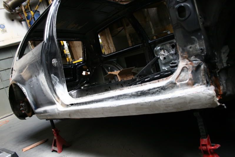

Resumo un poco la historia, el auto tuvo un fuerte palo como pueden ver en fotos, pego en una deformación de la calle que forma como una especie de lomo de burro pero bastante más alto y parecido a un cordon, se elevo, pego a la altura del parabrisas a una Fiorino, siguio sin tocar el piso y le pego a un poste de alumbrado que partio a 1.5mts de altura y cuando callo arrastro un par de postes de hormigón que estaban para que la gente no suba sus autos a la vereda. Despues de eso el auto quedo así
No había que ser muy brillante para saber que era una destrucción total ni para que ante la posibilidad de poder mantener el auto pasaría a ser un auto para las pistas, y así fue, el seguro pago lo correspondiente, y el casco comenzo su desarme para ser enderezado, y preparado para este objetivo. Se recibio mucha ayuda de distintos usuarios de otros foros. Se peló por completo el auto y se mando a enderesar mientras que el motor recibio un service y una lavada de cara.
así dio comienzo la historia, luego de 2 meses volvio el casco derechito para que podamos empezar a laburar sobre él, ahora voy a ir pegando textuales post que hice para otros foros.

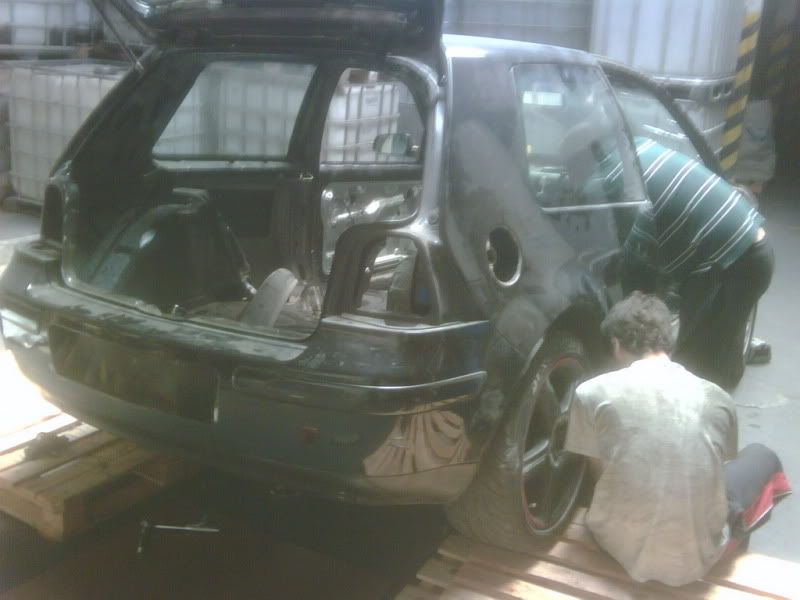

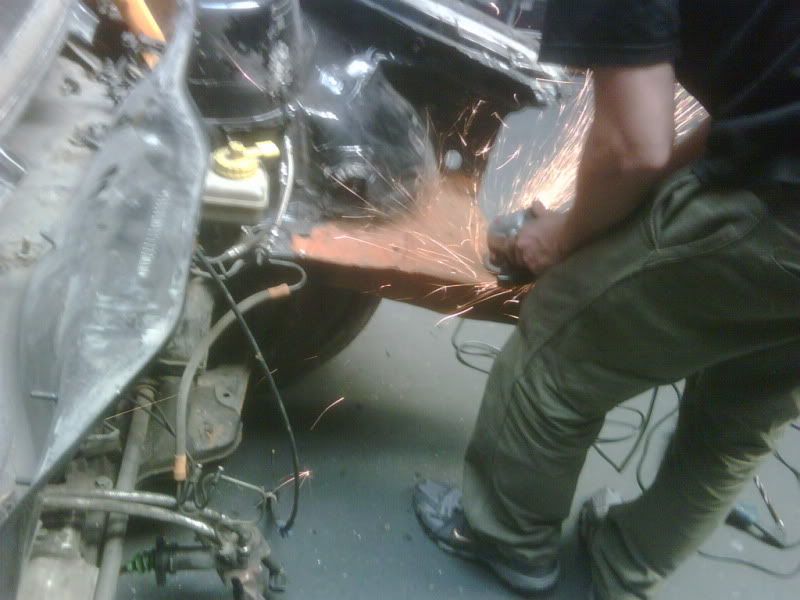

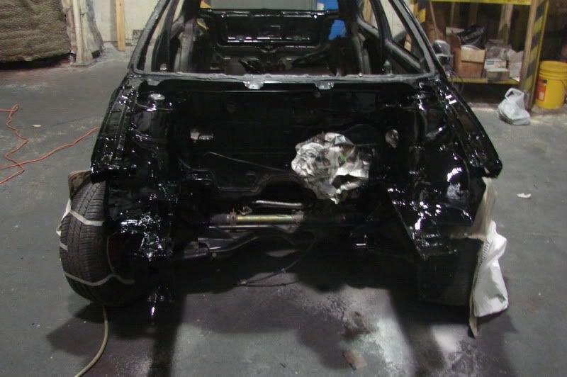

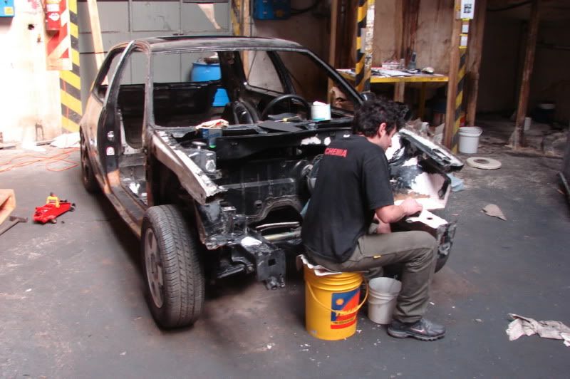

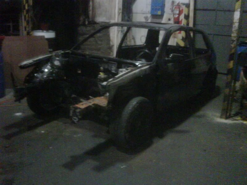

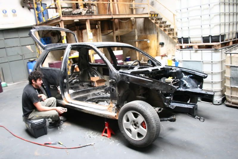

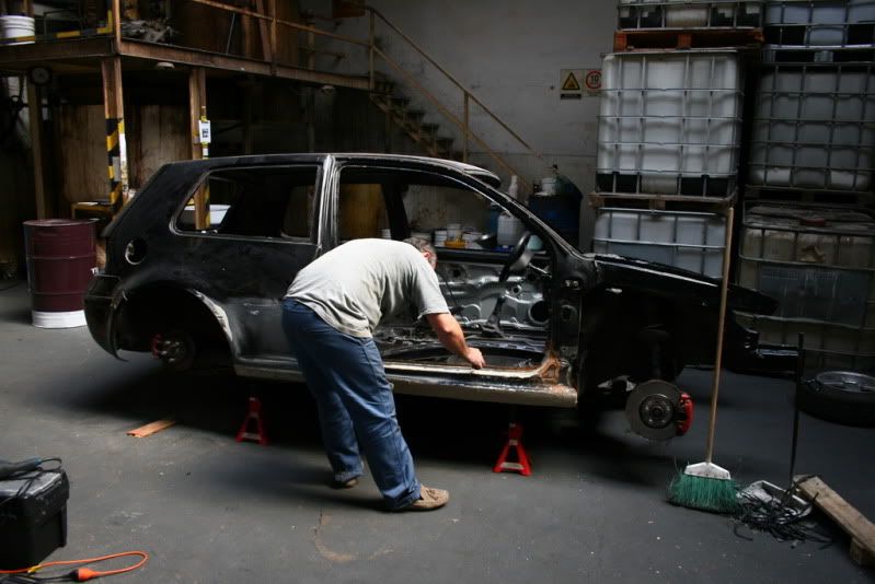

Estuvimos laburando con Gaby desde muy temprano el sabado y hasta muy tarde y hoy desde la hora que nos levantamos (no fue exactamente muy temprano jaja) hasta tarde también. Lo hecho fue, se quitaron puerta, capo, guardaarros y paragolpe delantero para pintar, se removieron todos los vidrios, sacamos el tanque de nafta (aaaaaaaaaaaalto quilombo), preparamos el vano motor para pintar, tambien el barral donde van a ir los instrumentos y luego se pinto todo y ahora esta secando.
Acá algunas fotos, prometo documentar mejor los proximos avances y no con el celular sino con mi camara, ja.
Comenzando a desarmar el tren trasero para poder sacar fácil el tanque de nafta.

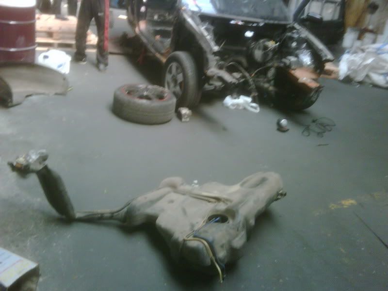

Tanque de nafta fuera (luego de un par de más de una hora larga)

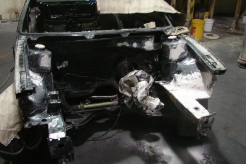

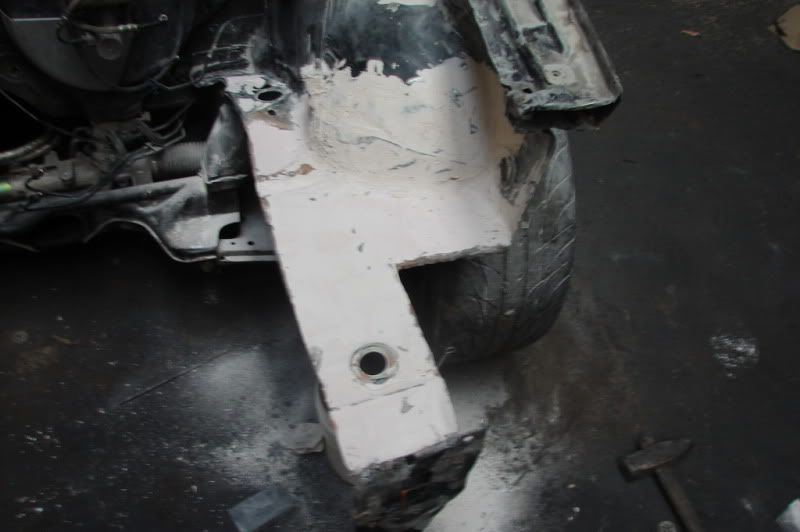

Quitando algunos sobrantes del vano motor, como tornillos, soportes, etc

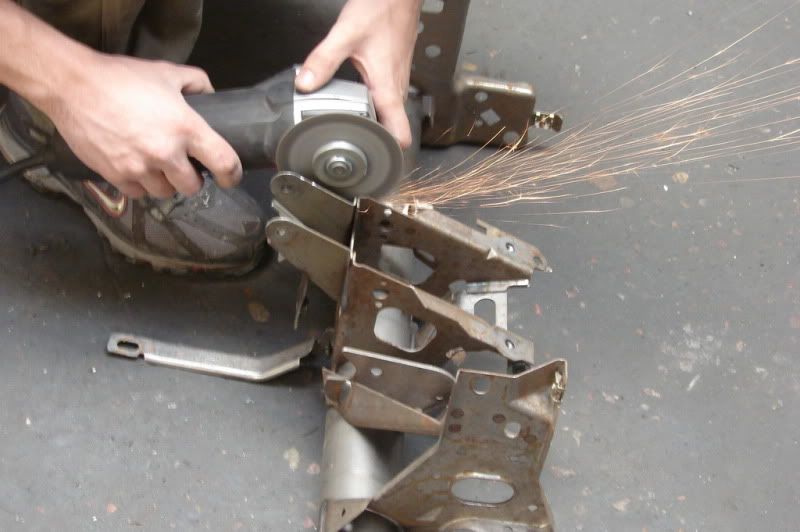

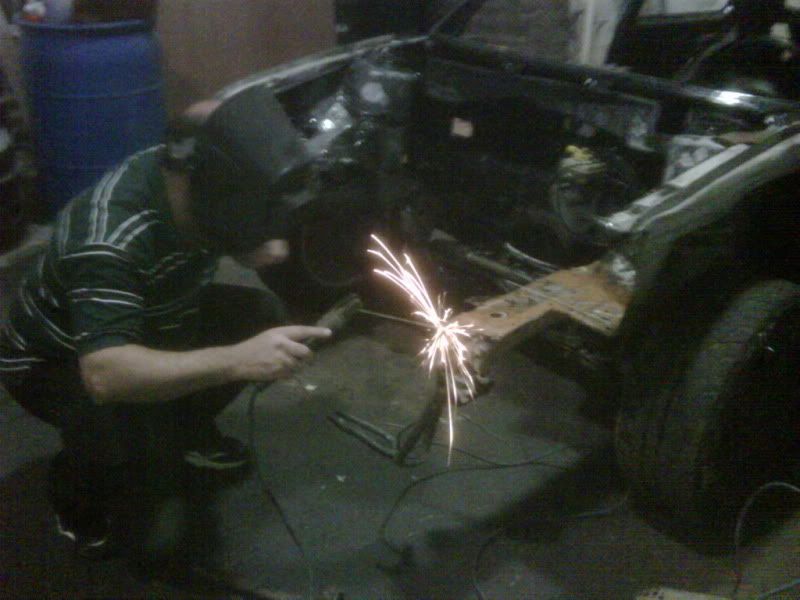

Dando unos puntitos de soldadura

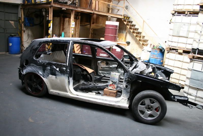

El casco listo para empezar a masillar el cofre, ya sin vidrios ni tanque de nafta y otras cositas.

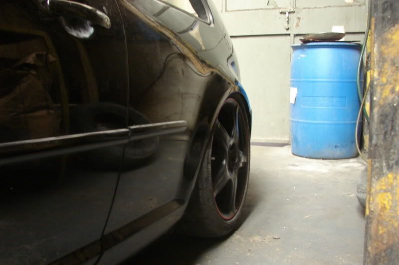

Planchita y detona, con esta suspension quedo por ahora, y gira perfecto sin rozar :)

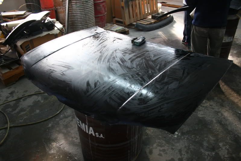

Arrancando hoy domingo a lijar las partes masilladas del sabado.
Mientras esperabamos que sequen las correcciones de masilla, desarmamos el barral yl e sacamos los sobrantes
El cofre listo para pintar
Y ahora si a pintar
Y por último el cofre pintado

Fin de semana 11 de octubre!
Seguimos con el arduo trabajo de pintura, no es lo que más nos gusta, mucho menos de lo que más entendemos pero hay que hacerlo. Hay pocas fotos porque me quede sin bateria (un despreparado barbaro el pibe) y además hubo muchisimo para hacer así que prácticamente no agarre la camara.
Aprobechamos y ya trajimos el motor, la caja, el embrague y otras piezas al lugar de trabajo, para que se vuelva a reencontrar con el auto (L)

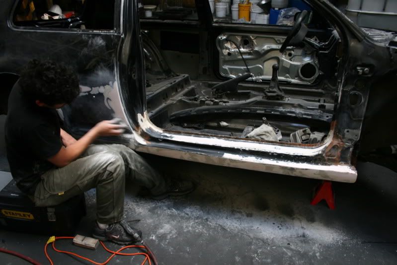

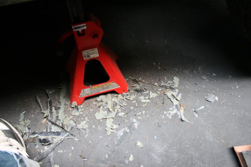

Volviendo a preparar todo para masillar, teniamos que sacar toda la rugosidad del socalo, que es como una goma para poderlo dejar lisito.
Como ven, empezamos con Cutter, pero al rato mi paciencia no aguanto, y agarre agujereadora y cepillo de alambre y quedo mas bello que nunca :)

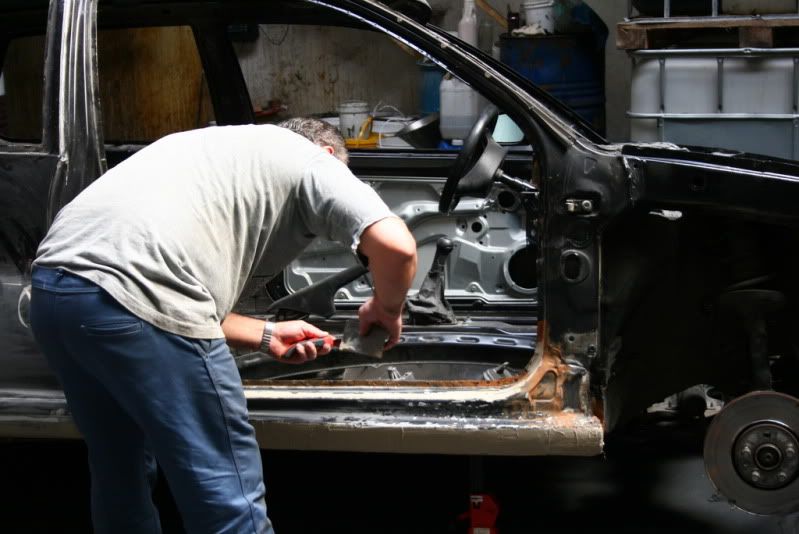

El padre de Gaby dandonos unas clases de como usar masilla y una mano enorme como todos los fines de semana.

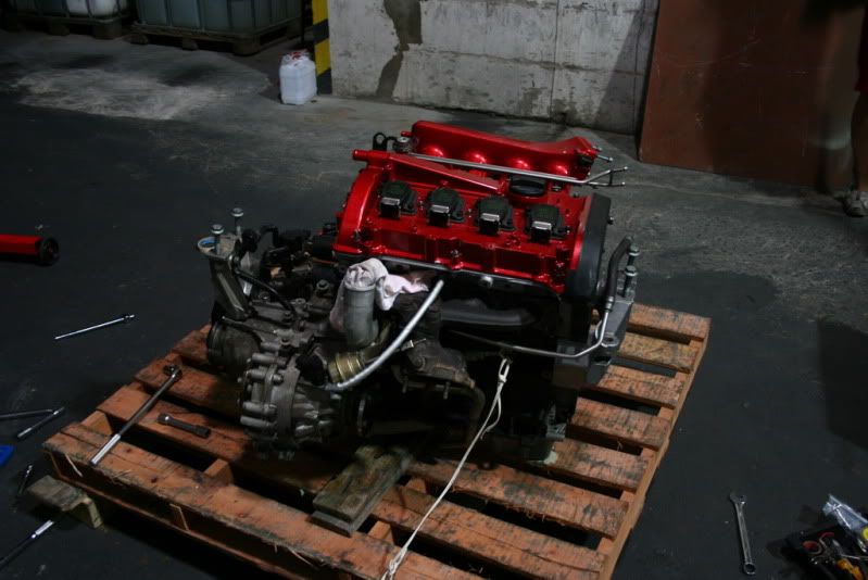

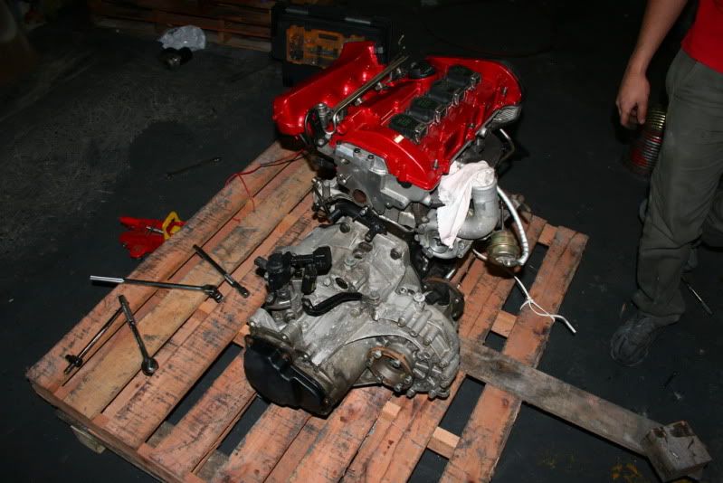

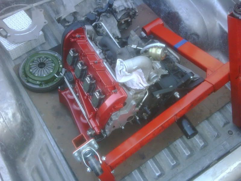

Armamos ya el motor con la caja y el embrague para el otro finde poderlo colocar una vez que el auto tenga la chapa y pintura terminada, lo más dificil de esto fue moverlo de un lado al otro, es pesado y no hay forma de agarrarlo, aunque cuando lo largas Gaby lo pueda atajar solo al compaz de " uhhhhhhhh.. uhhhhhhhhhhhhhh.... opa opaaaaaaaaaaaaaaaaaaa opala la..... pesa!!!!!!!!!!!!!!!!!!"
Y la suspensión afuera para hacer los amortiguadores a medida del espiral. A casaaaaaaaa!

Había mucho para hacer, y logramos cumplir todos los objetivos que nos propusimos. Había que:
Terminar de masillar, Lijar, Pintar, Armar la suspensión, y colocar el motor.

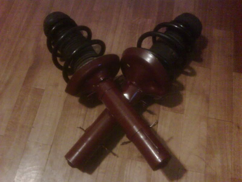

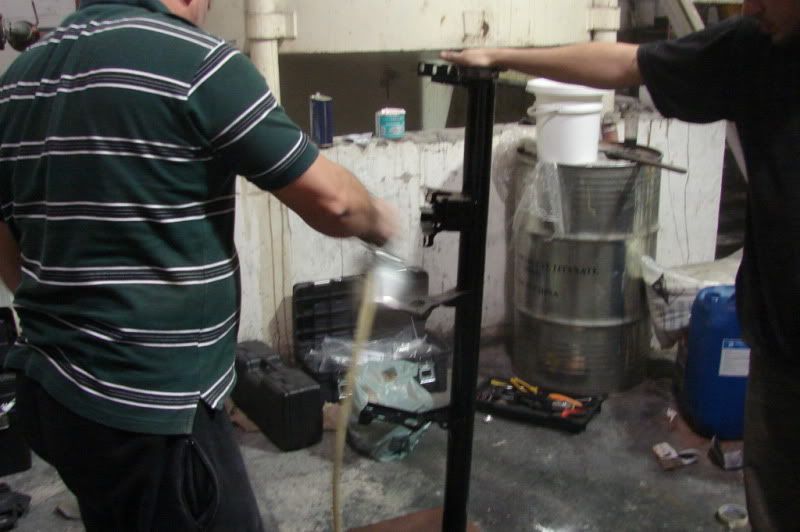

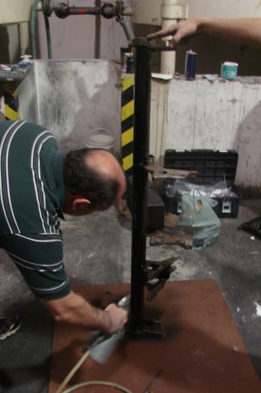

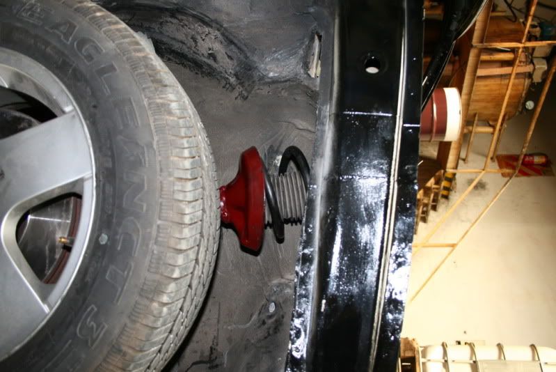

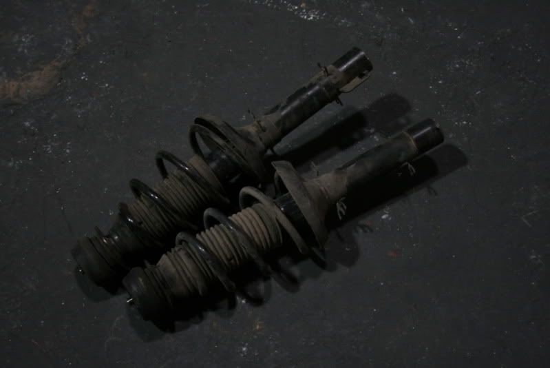

Acá estan los amortiguadores ya preparados en el piso de la pieza (creo que esto fue el martes o el
miercoles, fue un caos esta semana con las cosas de la facultad). A los amortiguadores se les cort@ el
cuello del cuerpo hasta el limite, y el vastago hasta el punto en donde empezaba a ajustar al espiral, la
compresión se mantuvo ya que la dureza de un espiral con pocas vueltas es demasiada como para necesitar que
un amortiguador frene el movimiento de los espirales para abajo, y se les aumento la expansión a modo de que
no se levante de trompa a la hora de largar y pueda tener las "patas" bien aopyadas en el piso.
Así habiamos dejado el auto el finde pasado, en la fase final del masillado y con primer para terminar de
encontar imperfecciones

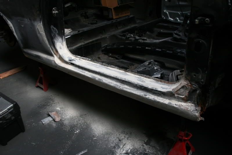

Esto fue lo que más tiempo se llevo, reconstruir ese filo fue toda una obra de artesania, jeje
Etapa final de primer

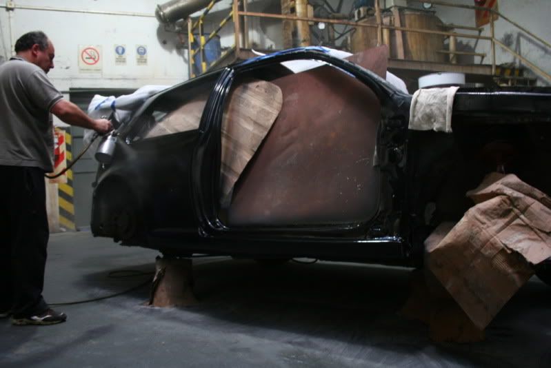

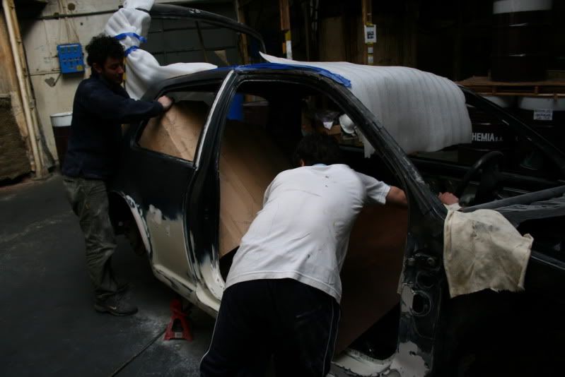

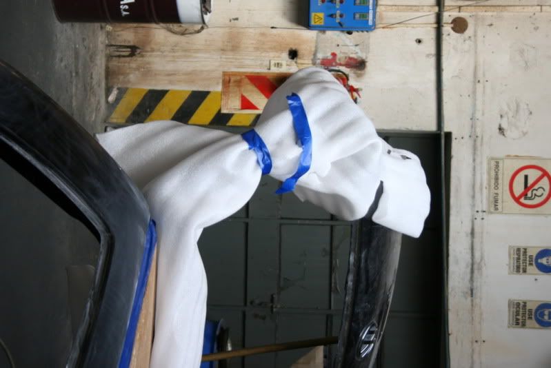

Acá pueden ver las tecnicas de "enmascaramiento" que utilizamos (si alguien necesita saber de chapa y
pintura nos llama ;) )
El auto ya recibiendo su laca sobre el negro
Acá estan las partes que faltan, las pintamos el finde anterior (pintaMOS es muy fuerte la palabra en este
caso, teniendo en cuenta que la unica pieza que pinte se me chorreo, je, no es tan fácil como parece, asi
que los creditos se los lleva Gaby y Gabriel padre).

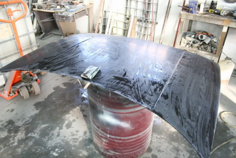

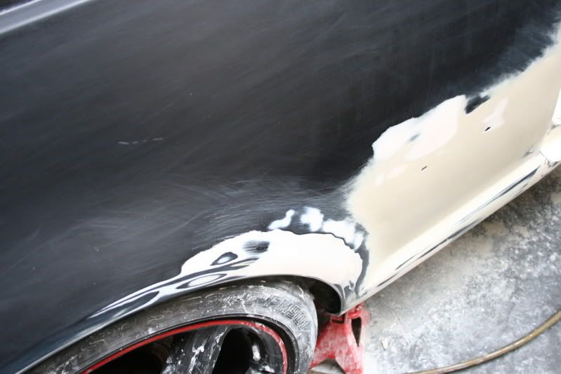

Este finde era el momento de lijar y pulir (a mi juego me han llamado) para sacar la piel de naranja e
imperfecciones de la pintura.
Habiendo terminado con la parte de chapa y pintura (falta todavia la pulida final y lijar el panel trasero
todavia)
Pasamos a la parte mecánica
Suspension colocada

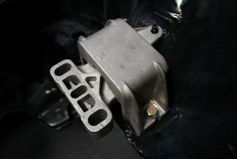

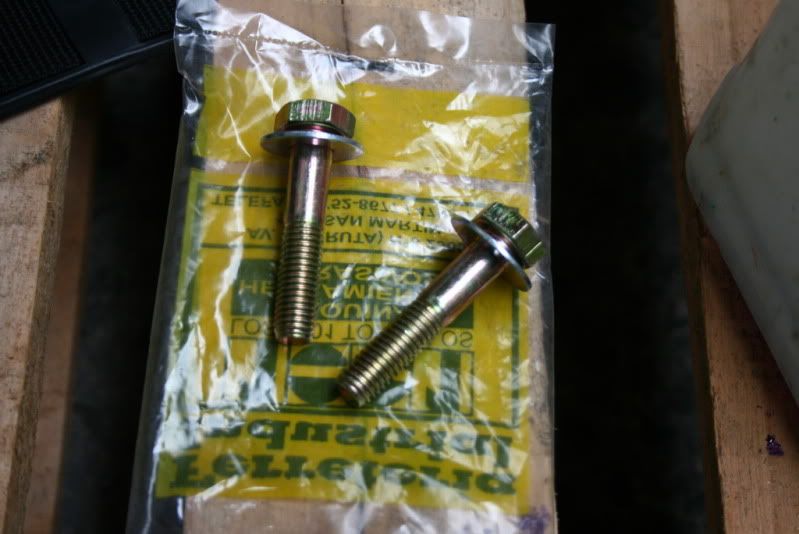

Luego del choque obviamente los bulones originales de las patas de motor se doblaron y hubo que conseguir
nuevos, para asombro de gaby y mios no fueron fáciles de conseguir, de hecho no conseguimos los originales,
así que fueron reemplazados por estos (si alguien sabe donde conseguir los originales, bienvenido sea)

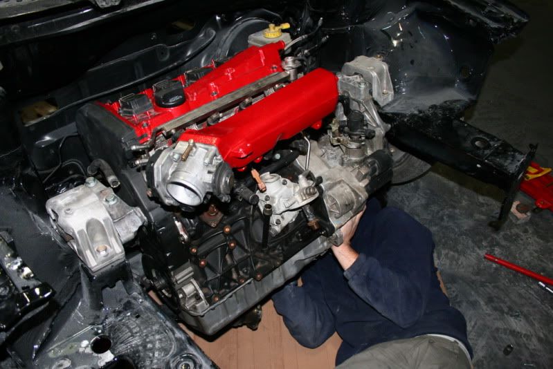

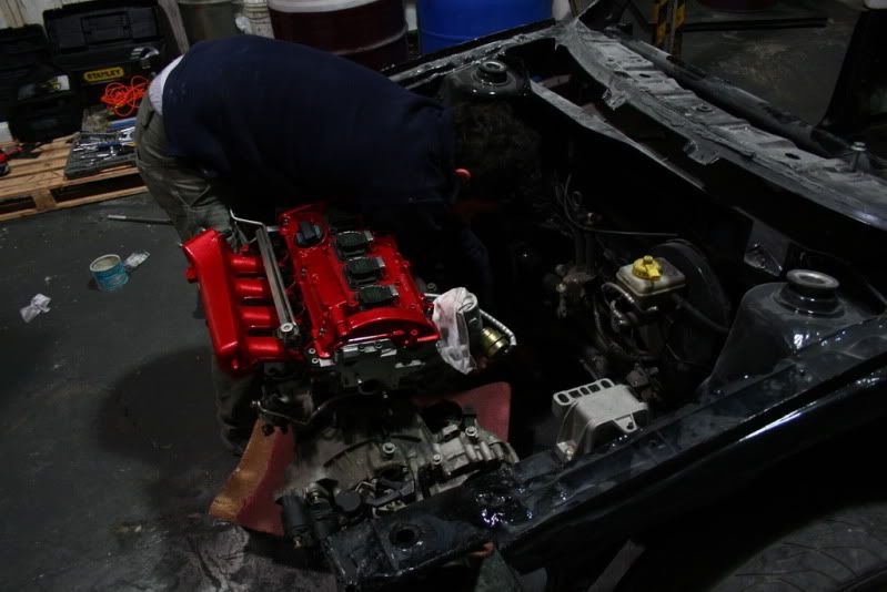

Y a colocar el corazon!!
Así esta al día de hoy, proximamente queda armar el auto con sus piezas, ver bien la altura de la suspension
para hacer retoque de ser necesario, hacer la suspensión trasera, terminar de resolver el circuito de
agua/refrigerante, armar el cableado, etc, hay mucho trabajo por delante, pero bueno, ya se vienen cosas mas
interesantes que lijar masilla :D
