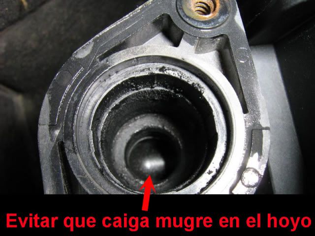

Es sencillo, es económico, obtiene rápidos resultados, casi no requiere herramientas y.... FUNCIONA !! (lo comprobé en mi propio Clio).
Les dejo un tutorial completo
El link en nuestra página principal Clio Club es:
LIMPIEZA Y CALIBRACION DE VALVULA PASO A PASO K4M
Acá pongo un adelanto para que se vayan entusiasmando...
Que les aproveche
Carlos

Cita de: Diego256 en Julio 21, 2010, 09:22:03 AM
.. cada cuantos kms conviene hacerlo??
Ni idea... Pienso que dependerá del tipo de camino por donde transite. A mayor tierra en suspensión, mayor suciedad en filtro y por ende en la válvula. O sea que con destornillar, retirar, mirar y volver a armar nada cambiará.
Ya desarmé dos Clios. Uno con más de 80.000km y otro con la mitad. Ambos tenían la válvula y su cuna impregnadas como la de la foto. El primero acusaba desigualdad en sus RPM, el otro bastante menos.
Carlos

Carlos... como bien pregunta cocoliso..
como limpiaste la otra parte.. por ej. a mi se me ocurrio, limpiarla como decis vos con un trapo seco y limpio, pero con la ayuda de una aspiradora.. para que cualquier polvillo que pueda caer lo chupe la aspiradora... esta bien o es contraproducente??

Cita de: Hell Boy 666 en Julio 21, 2010, 10:41:32 AM
Slds,
Leo :twisted:
Tal cual Leo y Coco.... meta trapito limpio, dedo meñique y a cambiar trapito.... Si está muy incrustado, embebé el trapito limpio en WD-40 y listo.
Saludos y gracias a todos por sus elogiantes comentarios.
Carlos
