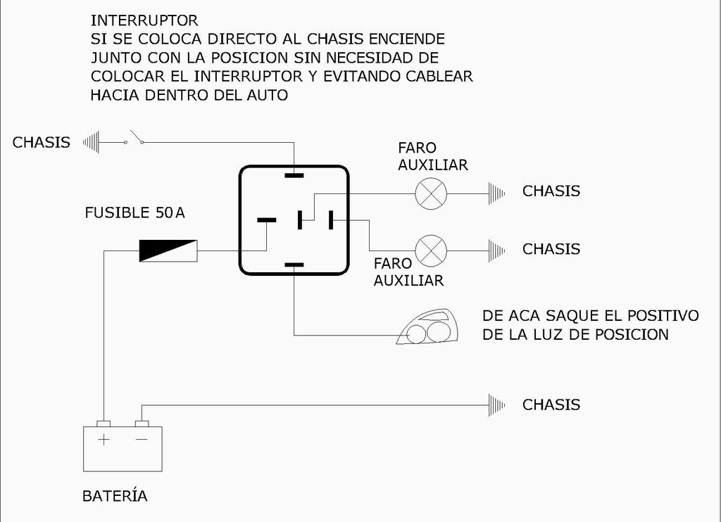

Hola buenas a todos, me compre los faros auxiliares y las cosas necesarias para instalarlos. como no tengo la mas remota idea empece a buscar en internet y encontre esto:
La instalación de faros adicionales o antiniebla son muy útiles sobre todo en temporadas de lluvias o si vives en zonas donde la niebla es muy cerrada, estos mejoran la visibilidad notoriamente.
Antes de instalar debes tomar en cuenta el estado de tu batería ya que si esta no esta no está funcionando bien probablemente se te descargue cuando dejes prendidos los faros rápidamente cuando el carro este apagado.
Antes de empezar la instalación debes tener:
-Relevador o relay de 5 patas 12 volts es muy común puedes conseguirlo en cualquier refaccionaria.
-2 Portafusiles
-Fusible de 5A
-Fusible de 30A
- Switch
-Cable suficiente. (rojo positivo, negro negativo).
-Obviamente los faros.
Seguir los pasos del diagrama, recordándote que puedes instalarlo de maneras diferente.
-Encendido independiente mediante switch.
-Encendido automático cuando enciendes cuartos, luces, o cambio a luces altas (puedes omitir el switch). esta manera de automático puedes conectar la terminal 86 del relay al positivo de cuartos luces bajas o altas dependiendo lo que se desee.

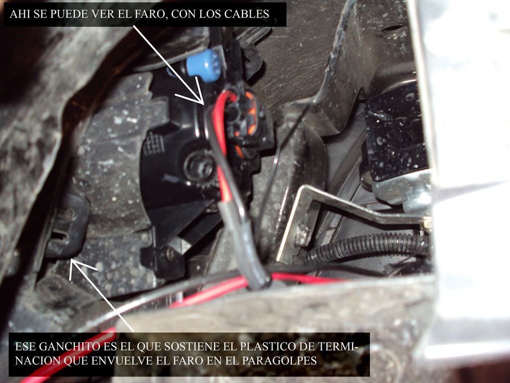

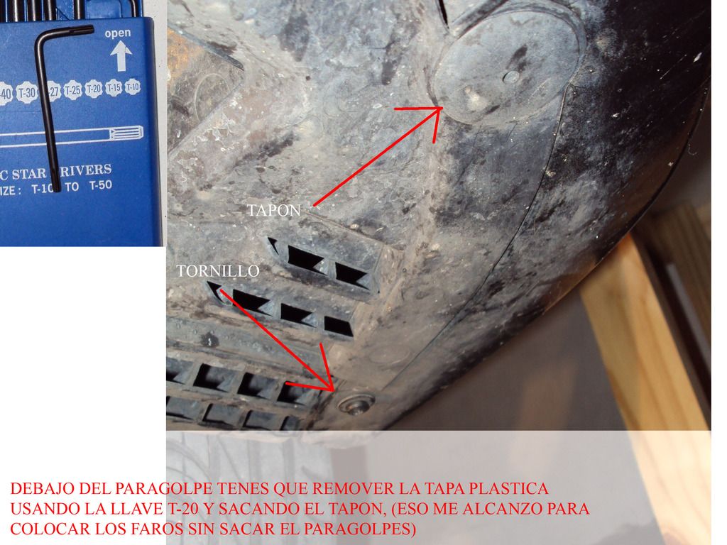

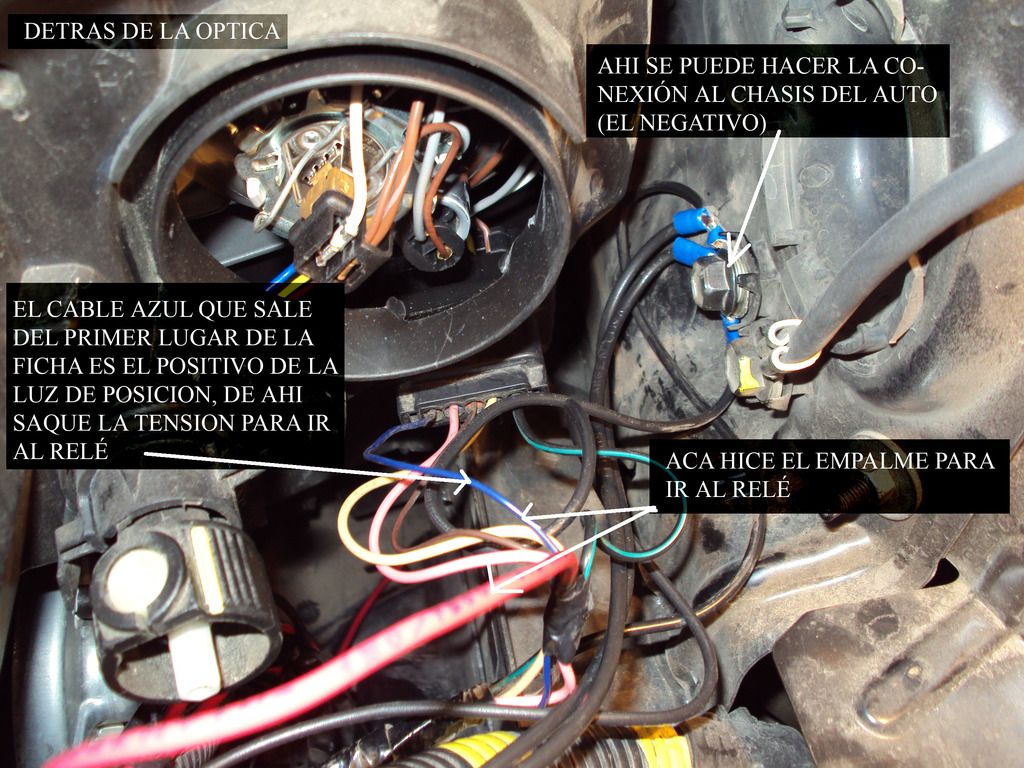

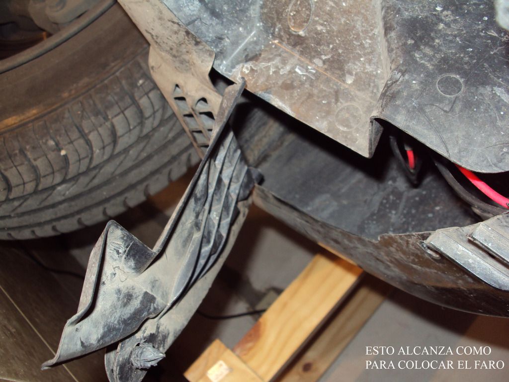

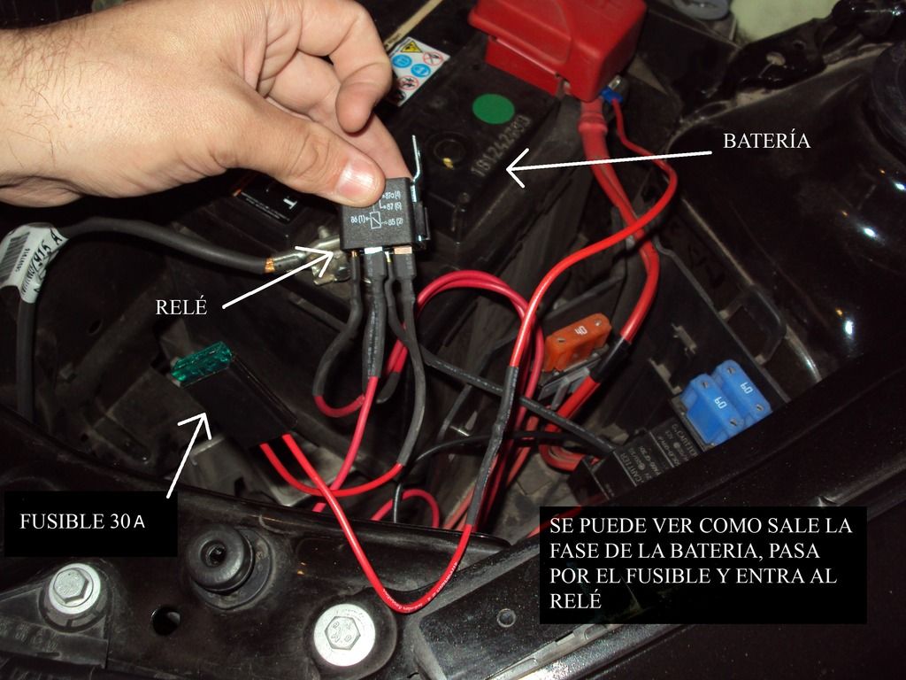

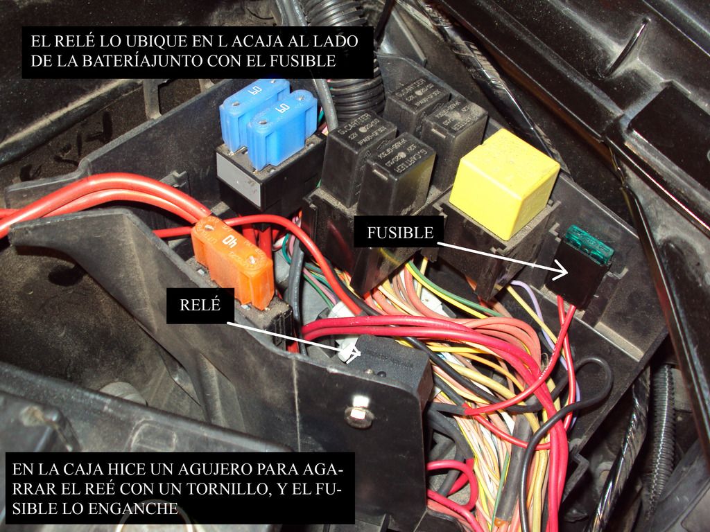

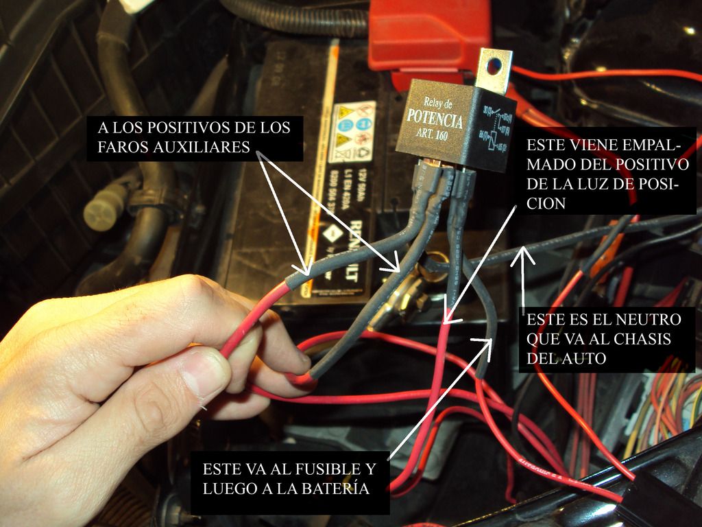

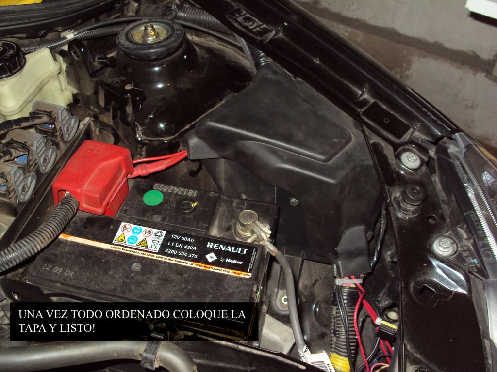

MIRA ACA TENGO LAS FOTOS Y LO QUE HICE EN EL AUTO
AHI EN EL GRAFICO DICE QUE TENES QUE PONER FUSUBLE DE 50A, YO CUANDO LO COMPRE ME EQUIVOQUE Y LE PUSE DE 30, IGUALMENTE LO PEOR QUE PUEDE PASAR ES QUE SE QUEME EL FUSIBLE, PERO LO CAMBIO Y LISTO, EN CUANTO ME VAYA A COMPRAR EL FUSIBLE LO CAMBIO, NO SALEN NADA.
ESPERO QUE TE SIRVA ESTO.
SALUDOS

EXCELENTE LABURO!!
Me gusto la soluciòn que diste para no sacar los paragolpes. Hace mucho que quiero colocarselos a mi cliete, pero me desagradaba la idea de desarmarle todo el frente. Ahora con semejante explicaciòn, no queda otra que manos a la obra.

Gente... para colocar el cable derecho a la bateria... como hago?? desenrosco el positivo asi no mas?? no le pasa nada al auto?? y coloco el cable de los antinieblas, y vuelvo a enroscar?? asi de facil??
Cita de: martinF1 en Octubre 06, 2009, 10:17:10 AM
mira... lo que hice yo para poder colocar en el borne de la bateria fue poner terminales a los cables, ami no me hizo falta sacar el borne de la bateria sino aflojarla un poco para que entre el terminal y ajustar.
si llegas a sacar el borne de la bateria lo que te puede pasar es que se te desconfigure la radio, la alarma a lo sumo, no pasa nada serio, de ultima volves a configurar y listo, pero como te dije no me hizo falta sacar la bornera solo aflojar un poco, y le clave el terminal.
