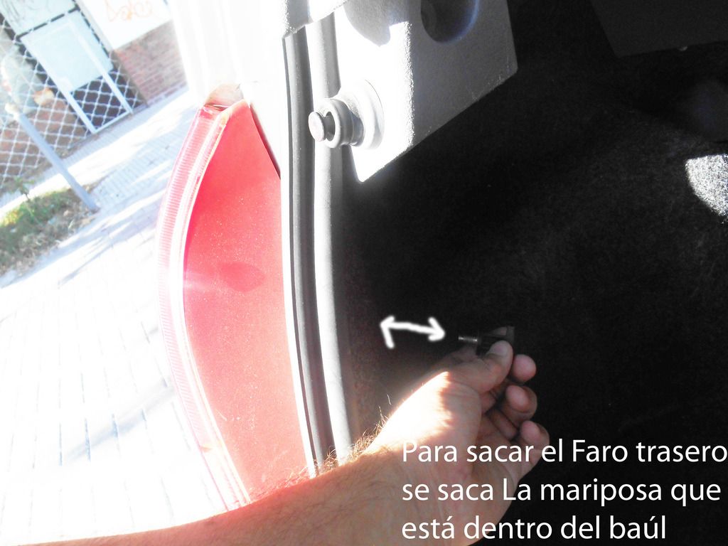

Paso 2: Desarmar la optica trasera (se recomienda ambas para solucionar el problema y que no se presente a futuro en la otra optica).

Paso 9: rearmar todo, siguiendo el proceso inverso al de desarmado de la optica.

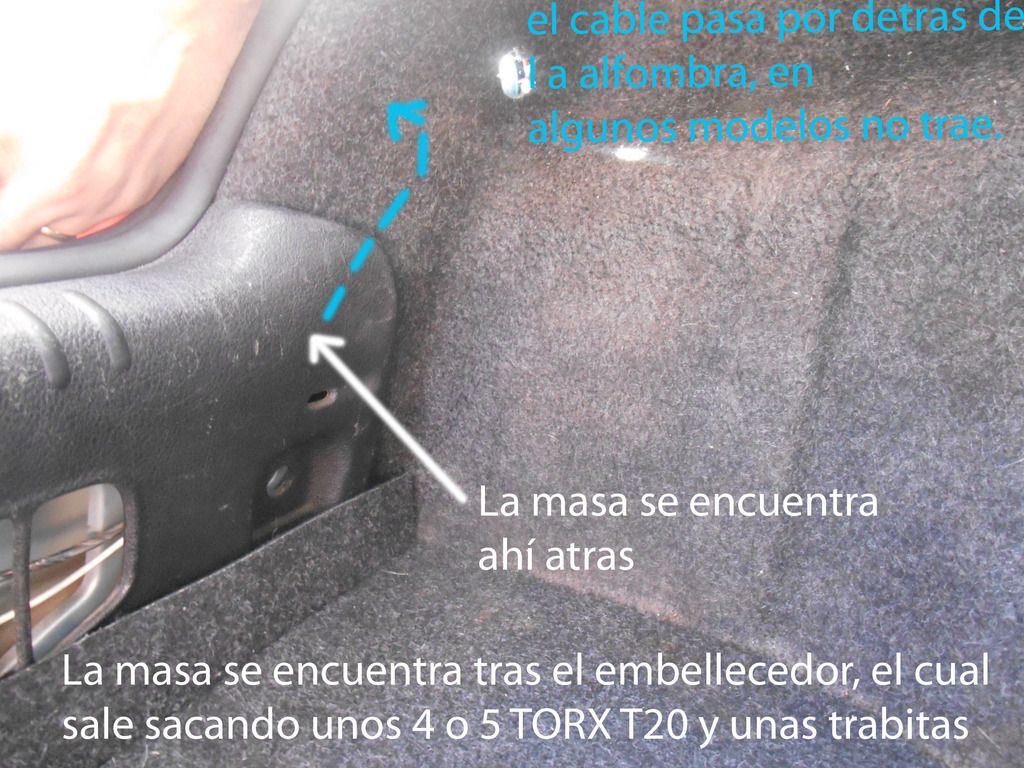

Hola muy bien explicado haces año busco esto mi pregunta es el cable que va soldado la otra punta va conectada a algun cable o queda libre espero que mi pregunta se entienda gracias
Shawn
Ese cable debe ir a masa! Debés conectarlo a algún lugar que esté la chapa bien limpia sin pintura, ahí en las fotos muestra la ubicación de un tornillo que hay en el auto para tal fin.. si no lo encontrás fabricalo con un T1 punta mecha y a la goma!
Cristian959
antes de soldar, probar primero la primer  opcion, que es sin modificar ni soldar nada, si no funciona y sigue molestando, proba la segunda opcion, soldando el cable, y como dice ahi arriba, tiene que ir un extremo a la placa y el otro a alguna masa del auto, seria lo que se conoce como "reforzar la masa".

Estimado si había probado subiéndolos.
Ayer lo soldé y le pasé un cable que tenía por ahí de 4mm jaja. Quedó de diez, inclusive las luces iluminan con mas fuerza. Se ve que la masa estaba bastante floja.
En fin, problema solucionado.
