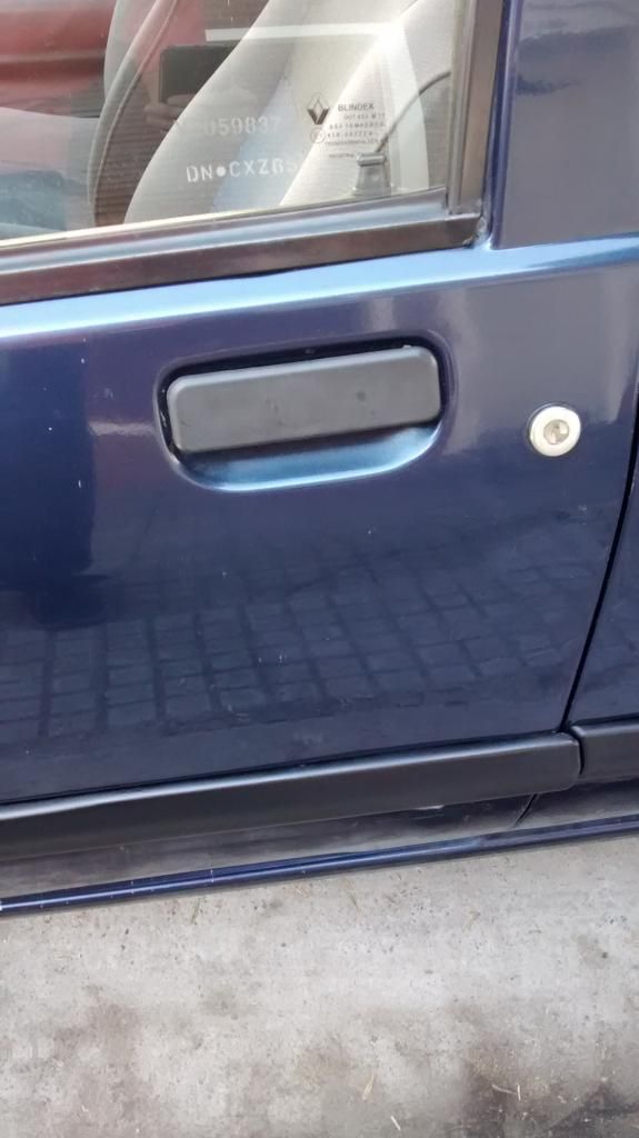

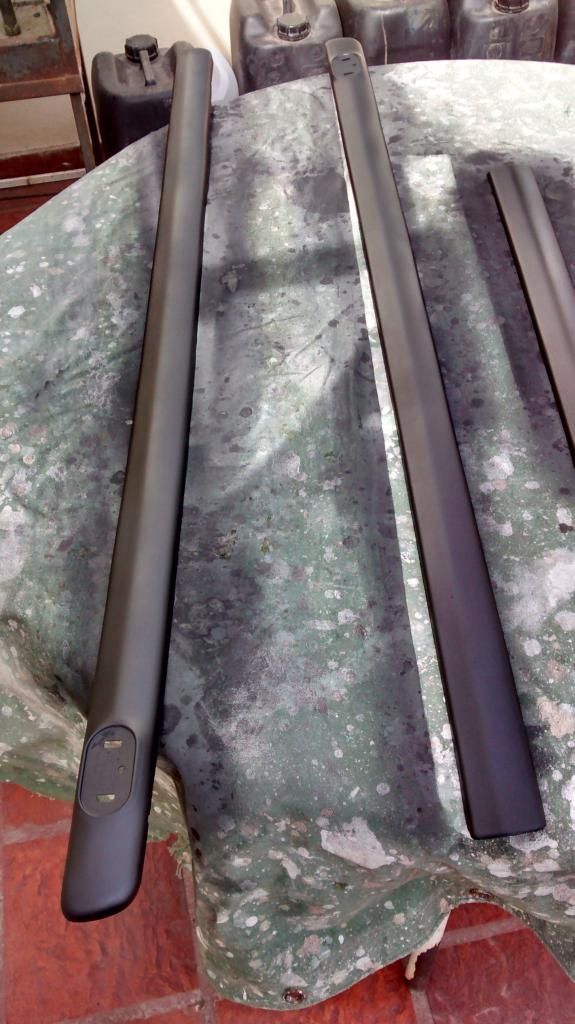

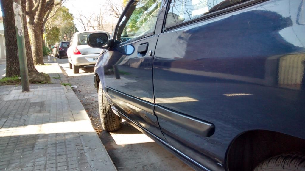

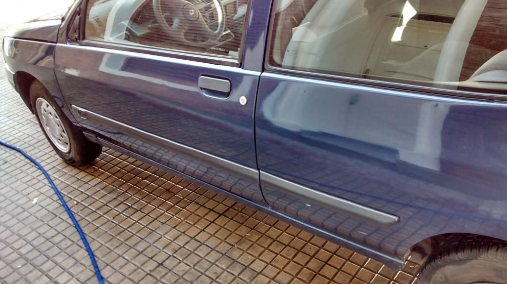

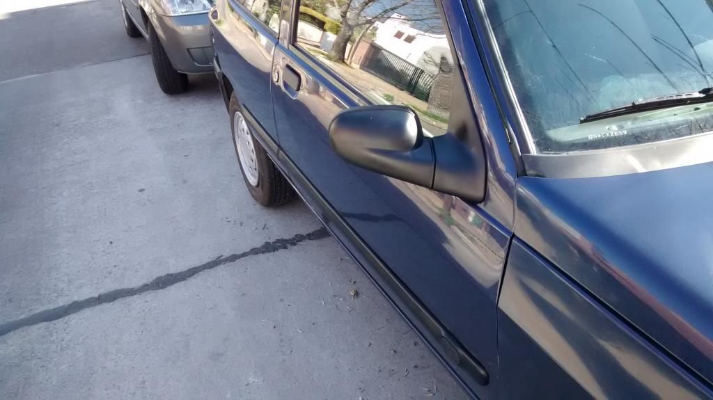

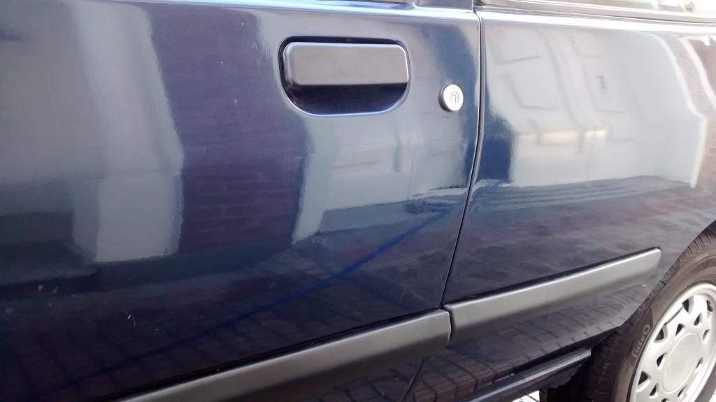

Actualizo un poco con lo que le hice este fin de semana, habia pensado en comprar los espejos laterales nuevos, ya que los plasticos estaban viejos y marcados, pero antes que eso queria descartar que queden bien con una mano de pintura. Ayer me puse aprovechando el dia lindo y asi salio, junto con las molduras.
Los espejos me quedaron 8/10, las molduras 9.5/10, muy conforme la verdad, no crei que iba a quedar tan bien.
En las baguetas tengo insignias diferentes, una RL y otra RT, estaban muy despintadas, casi no tenian plateado, voy a comprarle el juego nuevo, pero mientras tanto las pinte todas de negro para que no quede el agujero en la moldura.
Me quedo para la proxima pintar las manijas de las puertas.
Mas adealante voy a enmasillar y lijar para luego pintar el plastico negro del paragolpes trasero que la pintura esta bastante quemada.
