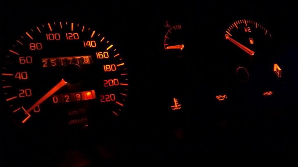

Respecto al tablero tuve una tarde frustrada, compre los 6 led, como quedaban chicos en el moldecito de lamparitas  tuve que romper 6 lamparitas viejas, soldar los led a las bases de las lamparas, bueno, fue un garron hacer todo pero pude, y cuando armo todo veo que no iluminan un carajo, una bronca, pero bueno, lo voy a dejar asi hasta conseguir las originales aca en la plata.
Doite con las de 3W no deforma el plastico? Aca las venden, sale $8 cada una

Yo creo que si ponés de 3w, se te acaba el problema Charlie!! ;)

Si doite, no hay drama, te juro que estaba pensando en irme hasta alla, deci que encontre aca unas de 3W, en estos dias las compro y las cambio porque no se ve nada, es como no tener luces en el tablero, una bronca.

Dejo la consulta nuevamente asi mañana compro si no consigo las originales, saben si los Leds levantan tanta temperatura como las lamparas de 5W del tablero? Porque veo medio complicado conseguir las de 2 y tengo miedo que derritan las pistas.
Hola, yo le puse las de 3W, porque las de 5W me calentaban el tabllero y las pistas las dejo como sulfatadas. Desde que les puse las de 3W anda re joya y no se me quemaron. AHH, los leds son caros y te van en candilar. SALUDOS.

Bueno gente, como soy ancioso y no me gusta andar con las cosas rotas me puse a arreglar el tablero hoy, le puse las de 3W y la verdad quedo muy bien.

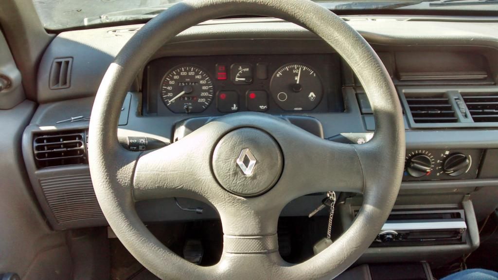

Bueno, aca tengo el volante, es el alternativo obviamente porque pedian locuras por el original. Le doy un 8/10, esta bueno, podria ser mejor. Lo unico que no me gusta del todo es el centro, que calza bien pero queda medio flojo, lo solucione pero eso deberia venir de fabrica.
Le da un aire mas moderno al auto.

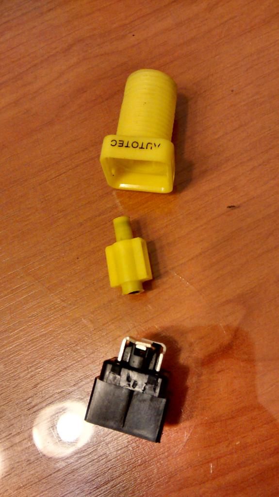

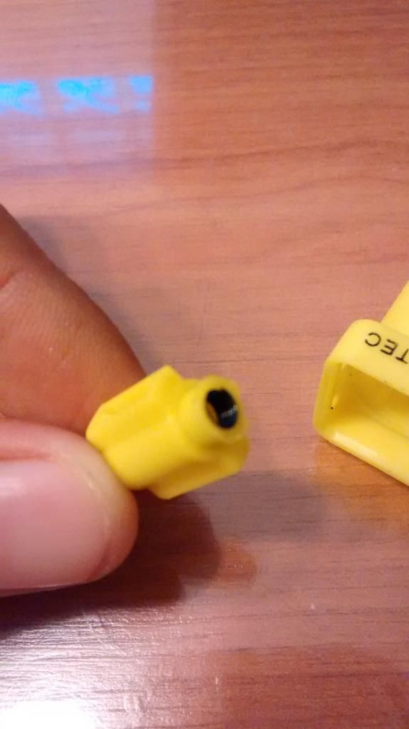

3) Estuve teniendo un problema bastante molesto, me dejaban de andar las luces de freno. La primera vez ocurrio el sabado, saque el bulbito del pedal de freno, lo desarme y vi que el resorte que hace contacto con la chapa estaba trabado dentro del riel, lo acomode, lo coloque y a las horas dejo de andar (no lo desarme mas), ya muy cansado fui a comprar otro, lo coloque y ayer me dejaron de andar de nuevo, lo desarmo y estaba trabado, este tambien! El nuevo! Lime un poco los bordes y voy a probar, pero con el anterior paso lo mismo aunque lo haya limado, les dejo unas fotos a ver si alguien tuvo este problema. No se si no lo estoy ajustando bien o que esta pasando.
Aca esta el interruptor desarmado en orden:
Aca esta el resorte trabado:

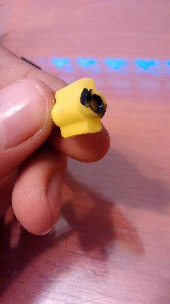

Y cuando desarme el viejo recien para intentar arreglarlo me encontre con que estaba derretido, muy extraño, pueed ser por las dos lamparas que agregue al freno? Doite a vos te ocurrio esto?

1) si vas a aislar las puertas,te van a salir unos 400 mangos masomenos... en cambio,cada trabita te sale 3-4$, y son como mucho 6 por puerta... yo que vos pruebo lo de las trabas primero.
2)fijate, que algunos autos tienen la posibilidad de regular el capot desde los tornillos de las bisagras,nose si los clio 1 la tienen.
3) no estoy seguro,tal vez digo una pelotudes,pero me parece que tendrias que haber agregado un reley para las 2 luces mas que le pusiste al freno

Sobre el switch del pedal de freno, no se me ocurre nada, en mi caso, yo nunca tuve que hacerle nada .... sólo funcionó. ¿cabe la posibilidad de que sea medio rasca el repuesto?  :|

Y respecto al freno por ahora anda, la proxima vez que el resorte se trabe voy a desarmar y ver que esta pasando. Encima es el unico interruptor que consigo, no se si hay originales o como sera el tema.

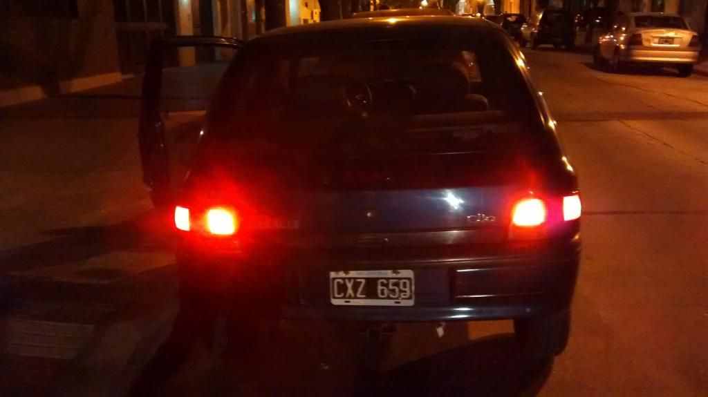

Hoy es un dia de pura frustracion, vi que me dejaron de andar las luces de freno de nuevo, desarmo el interruptor y se estaba jodiendo este tambien, miro detalladamente y el plastico tiene marcas como si se estuviera derritiendo, o sea que muy seguramente sean las dos luces que agregue que hace que el circuito levante temperatura, pero porque me pasa a mi y a los demas no? Sera muy berreta el interruptor que tengo? En la casa de repuestos me averiguaron por el original y vale $390. Si no queda otra voy a tener que cortar el puente de las luces, o hacerlo a las de posicion.

Me calente e hice el puente de las dos antinieblas a posicion. Me van a ver a 3 cuadras por lo menos, mañana voy a comprar de posicion porque estan muy fuertes con dos antinieblas. Parecen de freno.

esoo es por falta de un relay.. te quema porque demanda mucha electricidad a algo que esta hecho para soportar solo 2 focos
