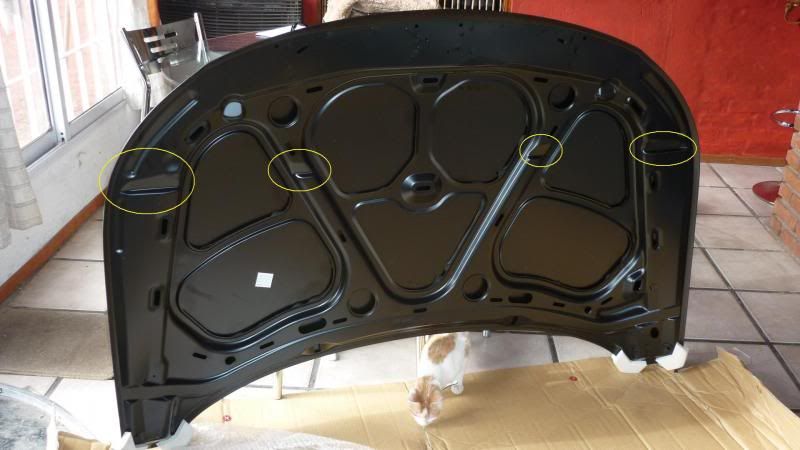

Heutch
Por lo que veo en la foto del interior del capot, no trae marcas de torsión para que se doble en caso de impacto frontal.
Bien Renault, segui ahorrando en seguridad pasiva.  ::nogusta

Cita de: Heutch en Abril 09, 2013, 23:29:53 PM
Mira que esas muecas no son criterio de nada, lo que importa es el diseño de cada capot, por ej, en sus anclajes, y que movimiento tienen, si absorven, se doblan o se meten x el parabrisas...  La estructura del auto en cuanto a la seguridad pasiva no pasa por el capot, ni tampoco por los guardabarros, la estructura no se ve, la ves si sacas paragolpes y guardabarros, la parte interna del capot solo cumple la funcion de darle rigidez y que no sea una babita de una sola chapa.
Para ilustrar un poco.
saludos!
