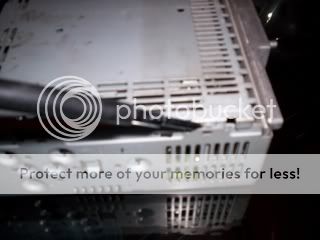

1Ã,° Hay que desarmar para ver la parte de abajo de la plaqueta, hay que sacar la tapa, sacar el marco ese donde se coloca el frente extraible son 2 trabitas que tiene a los costados y sale.

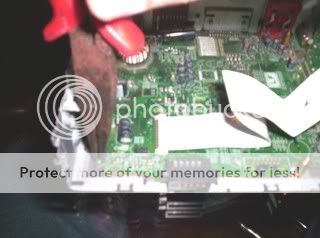

2Ã,° Sacar la compactera que son 4 tornillos y sale para arriba, en la foto tiene los q tiene q sacar estan marcados con un redondel. Luego se puede o no desconectar el cable plano que tiene, eso queda a criterio de cada uno para trabajar mas comodo. Yo opte por sacarlo, se desconecta muy facil, pero saquenlo con cuidado.
3Ã,° Hay que sacar la plaqueta, tiene unas lenguetitas de chapa que traban la plaqueta contra el "chasis", son 3 se doblan con una pinza o destornillador, despues hay que sacar UN tornillo (mirando el estereo de arriba) en la parte superior derecha, es un tornillo esos que tienen la cabeza como si tuviera una arandelita.
4Ã,° Siguiente paso sacar 4 tornillos que se encuentran en la parte trasera, y uno en el costado izquierdo, estos se sacan de afuera del estereo.
con eso, se muene la plaqueta para arriba y sale.

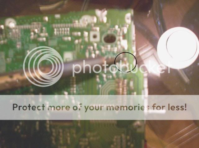

5Ã,° Se da vuelta la plaqueta y se trabaja sobre la cara verde de la plaqueta, hay que ubicar un componente pequeño que dice "P" (muy chiquito es la P eh, si tienen lupa lo van a ver mejor), ese es el fusible, esta MUY cerca de donde estan soldadas las fichas rca.
6Ã,° Si tienen un tester lo miden, ponen la funcion esa que hace el pitido, que indica continuidad, ponen cada punta del tester en cada extremo de este componente, si NO hace el pitido LISTO quiere decir que ese fusible se cort@ internamente, agarran un pedacito de cable fino muy finito con un hilo de cobre alcanza, y se suelda una punta del cable en una punta del fusible y la otra punta del cable en la otra punta del fusible y listo.
En la foto donde esta apollado el soldador se ve el estaño q ya esta soldado ahi es dnd esta el fusilble.
7Ã,° Probar!!!!
