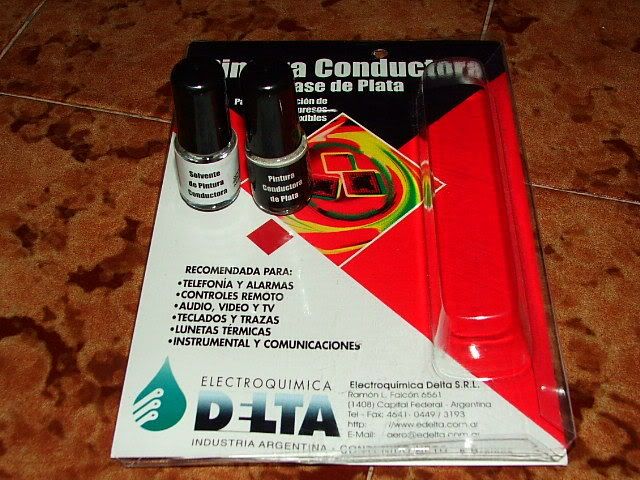

la reparación se efectúa con Pintura Conductora Base de Plata, que se adquiere en las casas de electrónica, ya que sirve para la reparación de circuitos electrónicos.
Datos del producto en: http://www.edelta.com.ar/archivos/Pintura%20de%20PLATA.pdf

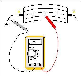

La resistencia calefactora de la luneta térmica (antivaho) está formada por unas pistas de cerámica conductora por la que circula corriente. La cerámica se halla pegada al cristal de modo que al circular corriente se calienta, transmitiendo el calor hacia las zonas circundantes. La corriente de alimentación puede alcanzar los 20 amperios.
Para comprobar si un tramo de las pistas de la luneta térmica se encuentra dañada, poner en marcha el motor y conectar la luneta térmica. Situar el multímetro en medida de tensión continua (DCV) y poner la punta negativa (-) del tester a masa, mientras que con la punta de pruebas positiva (+) rastrear las pistas.
Si las pistas se hallan en buen estado, el valor de medida será de 12 voltios, cercano al borne positivo de alimentación e irá decreciendo a medida que se acerque la punta de pruebas a masa.
Si la pista se halla cortada en el lado de masa, el valor de la tensión será 0 voltios, si por el contrario la medida se realiza en el lado de la pistas conectada a positivo, y se halla cortada a masa el valor de medida será de 12 voltios.

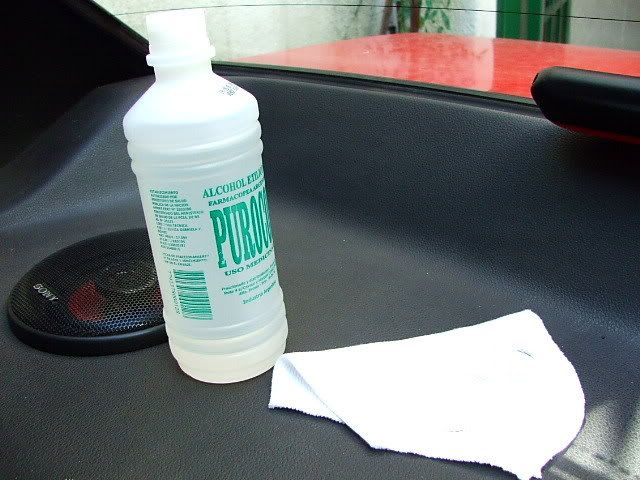

Para eliminar absolutamente la grasitud del cristal y las pistas se usa alcohol isopropílico (el de las heridas) con un paño que no deje pelusas

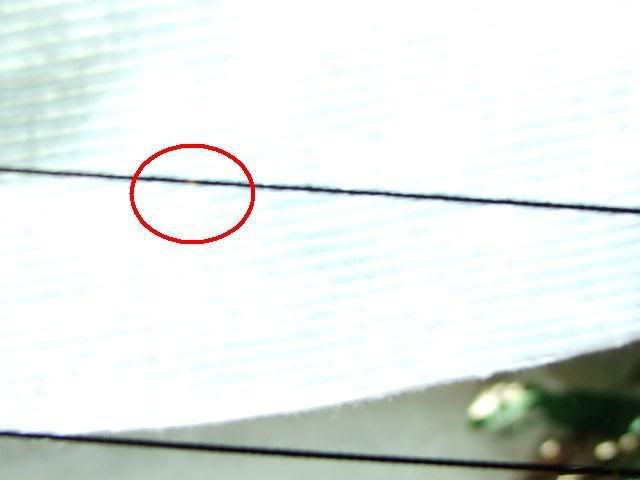

Con el tester se ubican los cortes de las pistas
Esta es la pintura con su solvente a utilizar

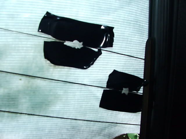

Enmascarar para no pintar más que el corte de la pista
La pintura, bien mezclada se usa PURA, SOLA Y SIN DILUIR. El solvente que trae el envase es para ablandar la pintura que se haya endurecido en el frasco por falta de uso. Cerrar muy bien el envase luego de utilizada la pintura.
Dejar secar bien (unos 10/15 minutos, dependiendo del clima) y probar el funcionamiento con el motor encendido y utilizando el tester.
Como la pintura actúa como "resistencia", se calentará, por lo que conviene darle 3 manos. No más, porque sinó, perderá eficacia el resto de esa pista al concentrarse el calor en el sitio pintado.
