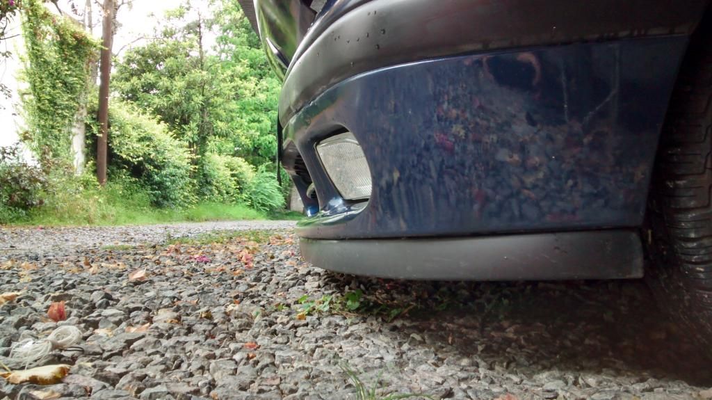

Ya que anda el foro nuevamente les traigo la ultima novedad! Progresivos fgf
En esta ultima foto se ve una altura que no es real, ya que en donde apoyan las ruedas delanteras le saque las piedritas y apoya en el piso, sera 3 o 4 cm.

Te quedó hermoso el auto Charlie, se nota que le estás metiendo MUCHO amor. La altura quedó de lujo, porque no está alto ni enterrado, no lo toques mas  :twisted:
Yo lo que le haría ahora, es conseguirle las puntas de bagueta (la insignia) del modelo RL... no son caritas y suman mucho a la originalidad. Y comprate algun buen producto y metele pulido, creo que le podés sacar muucho más brillo!  "aplauso"

charliew solo progresivos mandaste ? con amortiguadores trabajados ? atrás lo bajaste también?
charliew
Cita de: sk8damian en Diciembre 22, 2014, 19:32:22 PM
Le puse progresivos adelante, a los amortiguadores le cortaron el tope de goma, no el vastago. Atras de la barra de torsion se baja, lo hice, bajaron 4,5 adelante y 4cm atras.

ah ok gracias como quedo el andar un poco mas durito no te rebota ?
charliew
Cita de: sk8damian en Diciembre 22, 2014, 20:41:02 PM
No rebota, esta levemente mas duro, pero casi nada, si no te dicen no te das cuenta, dobla pegado al piso, queda muy bien.
Hoy estuve en el mecanico, se acomodo la comba que tenian ambas ruedas delanteras y se cambio el extremo de direccion derecho, me falta cambiar los 4 bujes de la barra estabilizadora y para mas adelante en lo que es mecanica me falta reparar la cremallera de direccion que pierde liquido y hacerle la bomba inyectora. Por ahora esas van a ser mis inversiones, las pienso hacer en febrero y marzo, bastante saladitas, algo de $5500 - $6000 las dos cosas, capaz si ando muy caliente le compro las dos opticas delanteras antes de los arreglos, voy a ver, por ahora haré pavadas en lo que es estetica.
