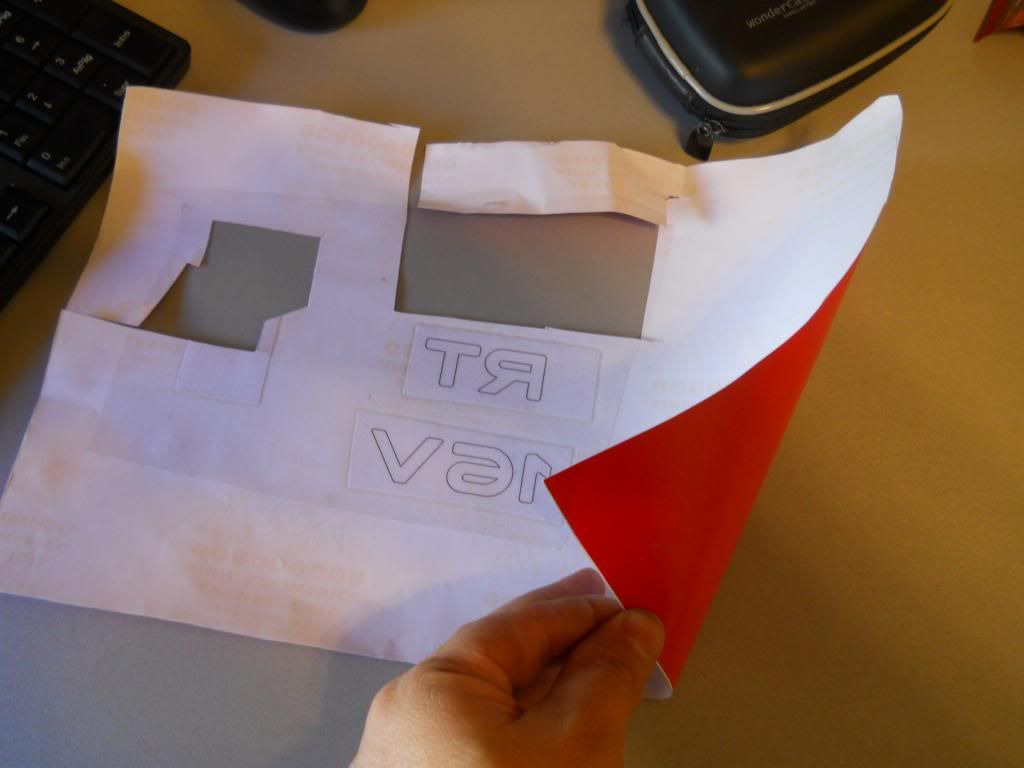

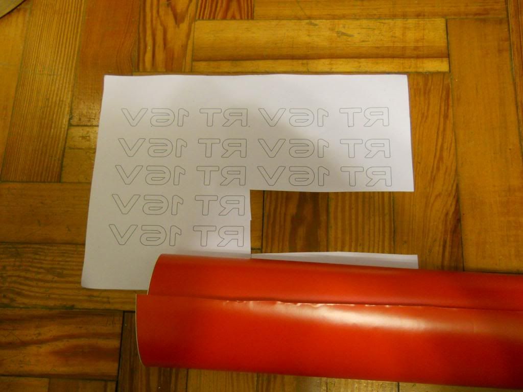

las insignias estan "ploteadas" son un vinilo que corte con la forma de las letras y numeros,
o sea copie las letras y numeros "RT" "16V" a escala y los pegue en el vinilo, corte y listo los pegue,
hice igual que con el volante

Lo tenes guardado el 16v?? xq quiero hacer lo mismo más el lago d parrilla y caliper
<script src='http://imageshack.us/photo/my-images/152/img2012022619182712.jpg/=http://imageshack.us/photo/my-images/152/img2012022619182712.jpg/[/URL]</noscript><a target='_blank' title='ImageSh
#33
esa foto la saque hoy, cuando me preguntaste ja, si me sobró
matiasgonzalez06
Cuando t pregunte si lo tenias guardado, quise decir el archivo!  Me exprese  para el ojete

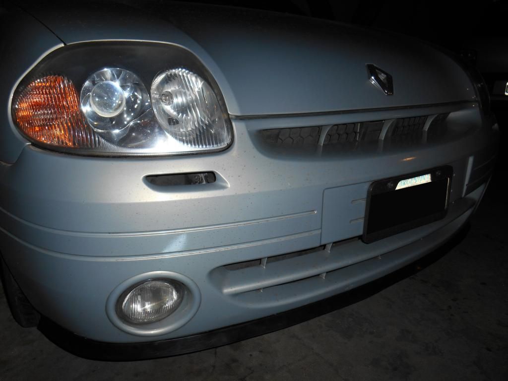

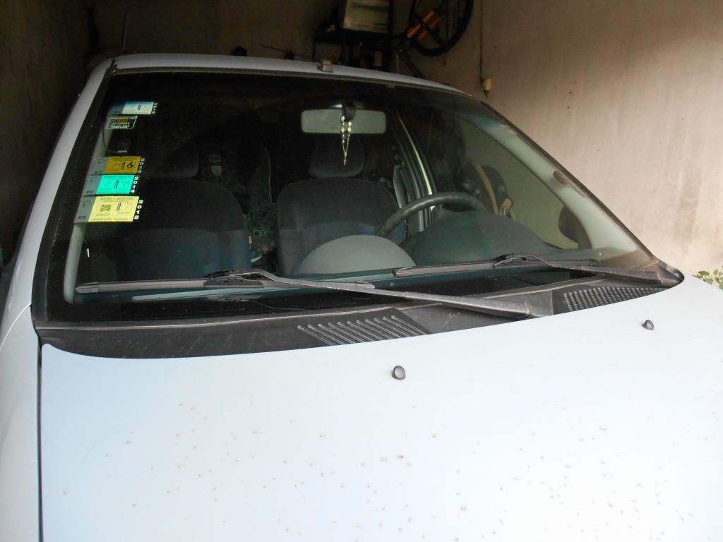

y bueno ahora tengo ESCOBILLAS VALEO tipo Aerotwin
y lip de goma que me quedo como el tuje pero bueno despues con mas tiempo lo acomodo,
termine poniendo de goma porque sino lo arranco en la primera que intente subir a casa.

yo me compre una "L" de goma, de pulgada por pulgada y le fui haciendo cortes en una cara para poder maniobrar,  fui atornillando por debao dandole la forma.,
me salió $ 60, pero había una L mejor que era mas gruesa, pero salía $80 el metro,
en total necesitas 1.8mts, o un poquito mas, pero no llegas a los 2 mts

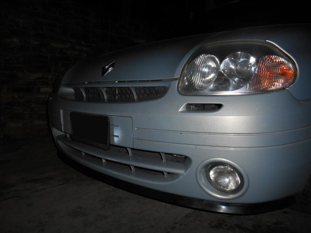

Acomodé el LIP ahora si!!

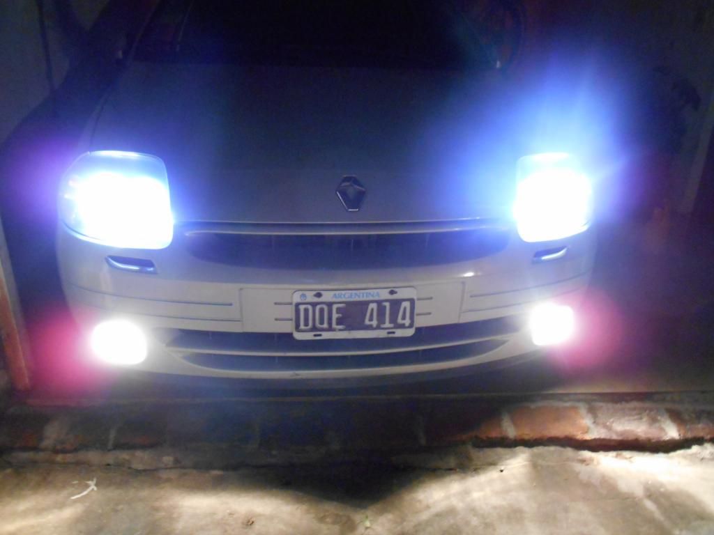

y le agregue xenón 4300K pero la foto es una porquería, se ve fea en la realidad la luz es mucho mejor pero tengo que regular un poco. tiene mucha diferencia con las lámparas originales incandescentes.
el color ese medio azul que se ve en la foto es porque le puse los piojitos y resultaron una porquería tiene ese color azul, ni bien pueda se los vuelo, desentonan con la luz baja

Me parece que no es 4300k se me hace que es 8000k

si fede son 4300, pero ese color es por los malditos piojitos que si son azulados, y también por que salió mal la foto, pero te juro que son blanco tirando a un poco amrillito, le saco esos piojitos y vuelvo a sacar una foto vas a ver que es mucho mejor
