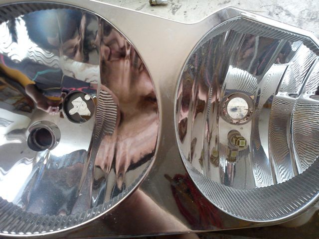

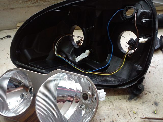

Acá óptica desarmada.

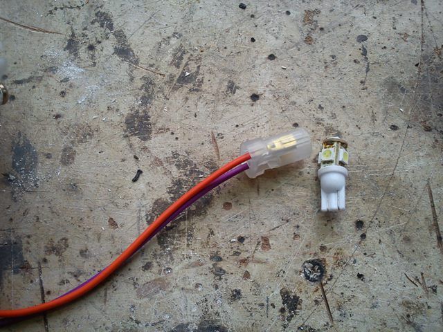

Portafoco de posición, lo venden en cualquier casa de repuestos creo
Segunda luz de posición ya instalada

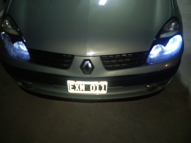

Así quedaba la del lado del conductor
Trabajo terminado

Consejo Nº2: traten de hacer el orificio justo para que no tenga juego el portafoco, sino le van a tener que dar unas vueltitas de cinta aisladora para que entre bien
Consejo Nº3: traten de tocar lo menos posible la parte cromada de la óptica porque se sale como nada, lo ideal es sopletear con un compresor la mugre que queda de cuando hacen los agujeros con la mecha
Consejo Nº4: antes de unir el frente transparente con el resto de la óptica miren bien que los alambrecitos que ajustan el foco h1 de la luz alta esté por fuera del agujero(termine de armar la óptica y me había quedado el alambre adentro :mad: :mad: :mad:)
