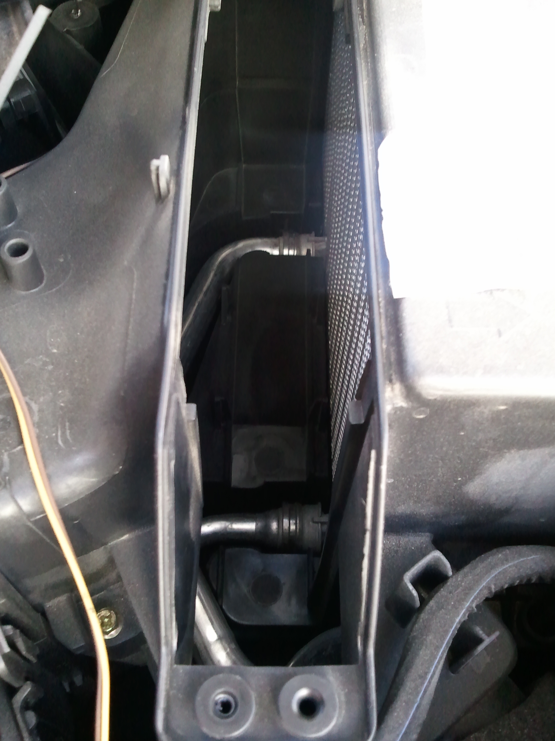

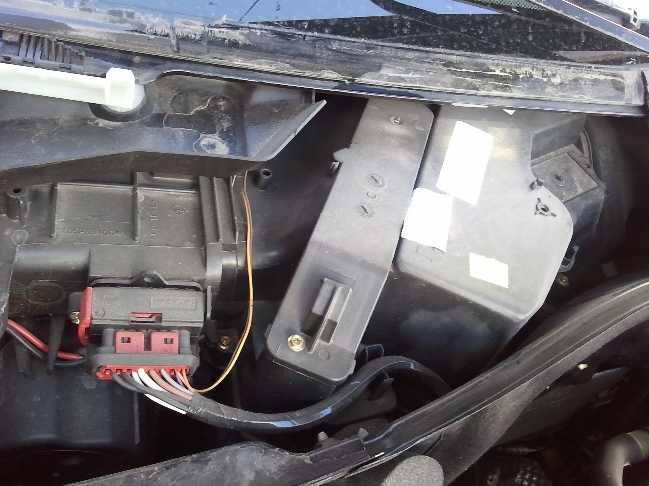

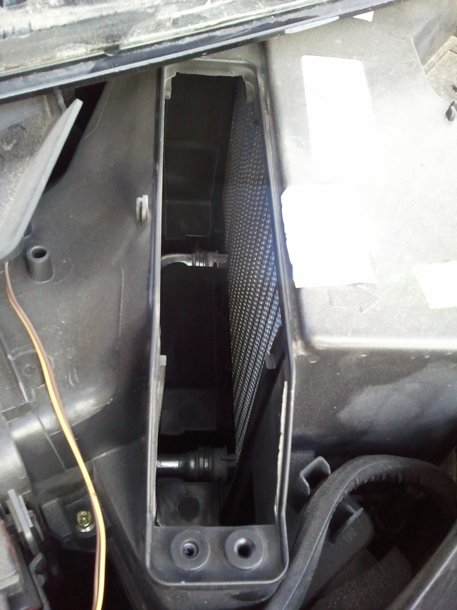

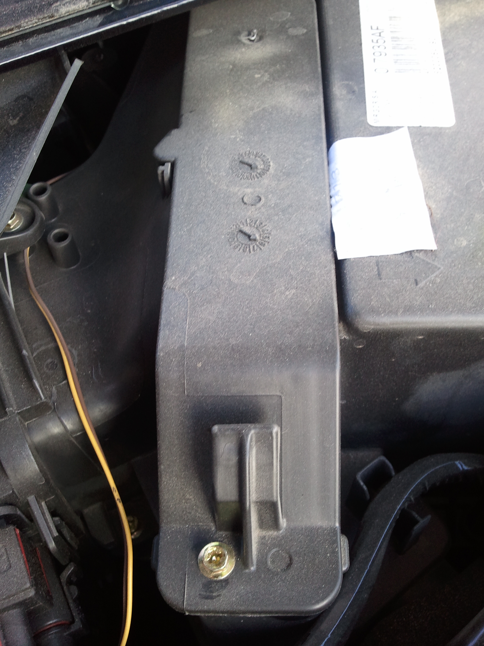

como lo hace?
se conecta a los 12volt del auto, al positivo del contacto y al pulsador de la puerta. también a través de un contacto de un relé que trae, se conecta a la bba. de combustible.
hay que conectar las dos antenas que trae:
*la gps para la posición,
*la celular, para la comunicación.
cuesta algo de 70 dólares el aparatito, trae todo lo necesario, cables, antenas, relé, un botón de pánico y uno de reset (ya cableados).
lo único que hay que agregar es el chip de celular, que va instalado en el equipo.
