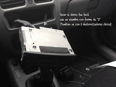

Si bien se que el tema esta posteado en el foro. Queria comentarles que lo segui y ¡¡funciono!!  "aplauso"
Asi que les dejo las fotos de un pseudo paso a paso de como ponerle una linea auxiloar al stereo NR5 CD Player del Clio 2
Sacar el stereo fue sencillo. Hay buenos tutos en youtube. (Me mato el que uso 2 varillas de soldar!)

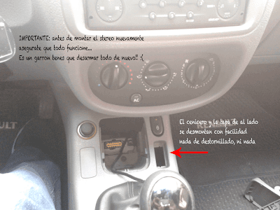

El cable pasa por detras del stereo. IMPORTANTE. ajusten y encinten las fichas antes de ponerlo...  :-[
