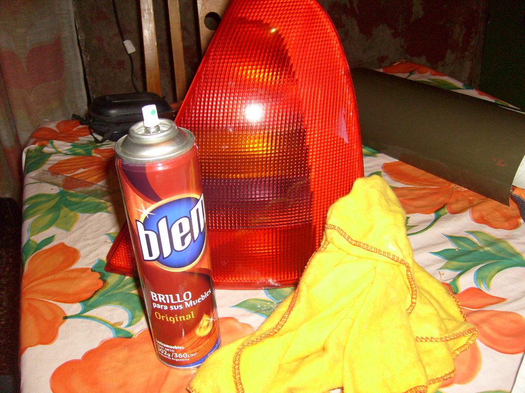

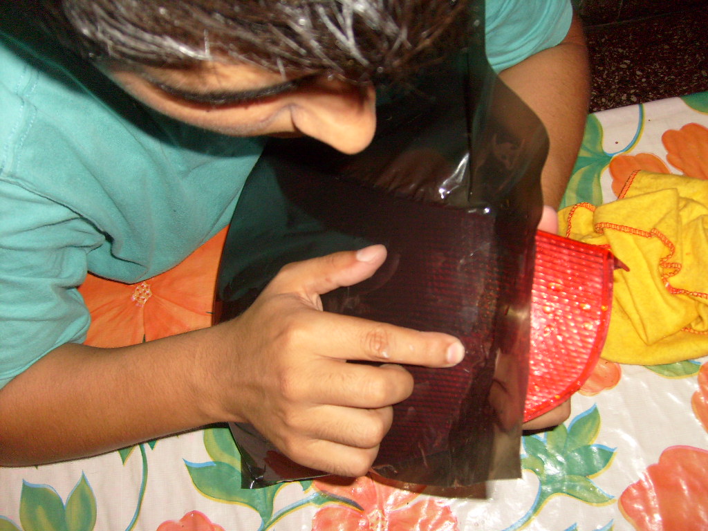

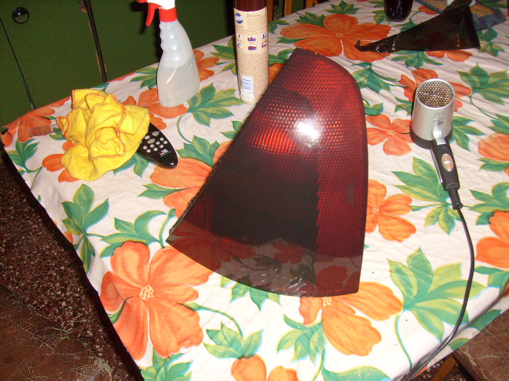

que tal gente?. paso a mostrarles como le hice el fume a los faros traseros.  :up
Ingredientes  :-P
faro trasero  :-P
blem
tijera
cuter
franela (trapo cualquiera)
transportador  ;D o algo para ir sacando globitos de aire. (de todas formas termine usando los dedos)
spray con agua *
MUCHA demasiada paciencia *
tiempo *
secador de pelo/pistola de calor *
papel Oracal 8300 *
(*) muy importante

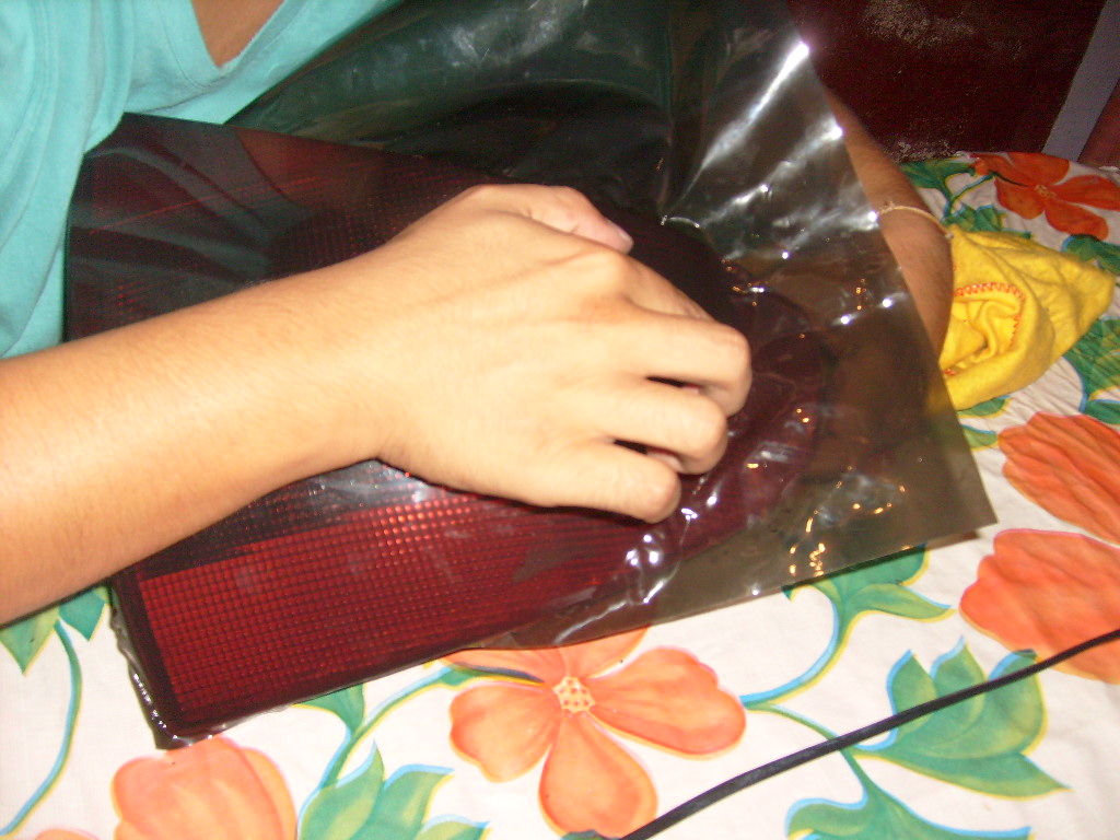

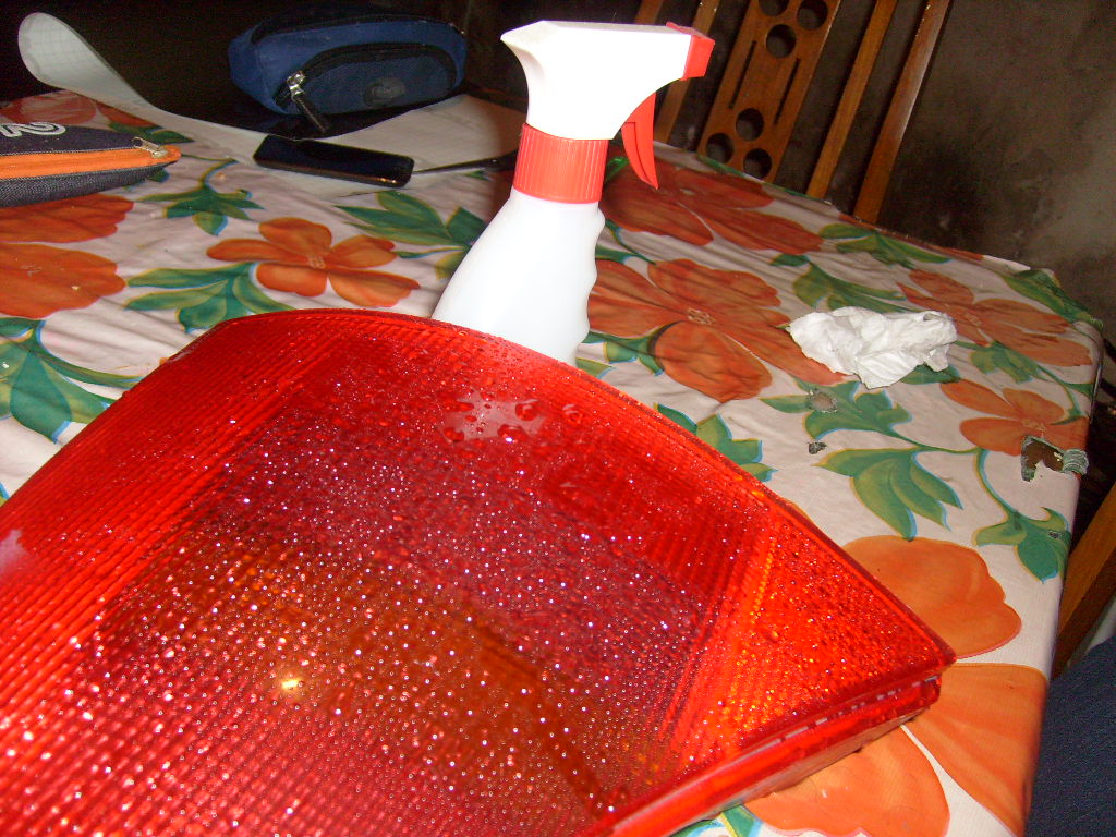

1.- limpiamos bien bien bien bien el farito.  :up
2.- mojamos bien mojada la superficie.  :-P
3.- empezamos a pegar.
4.- yo, con los dedos iba sacando los globitos y el agua...
5.- taraaan!
"aplauso" "aplauso" "aplauso"
saludos!!!.  ;)

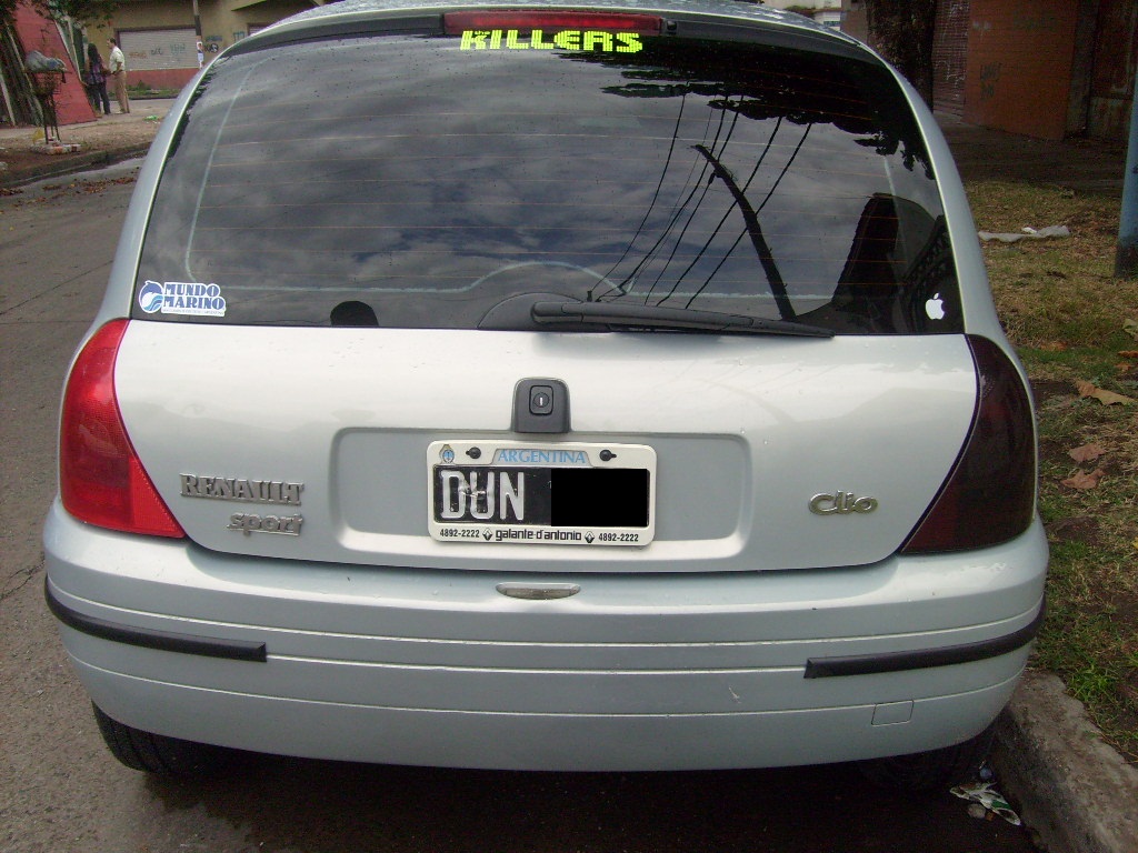

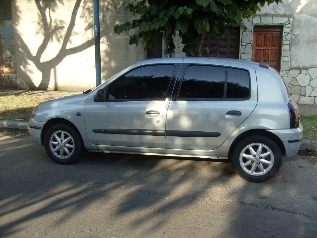

que bueno quedo loco, pone de como qudo puesto!!!! :up
Fiat Uno SCR "94>> Clio Sport 1.6 16v "01>> Clio Sport 2.0 16v "01>> Peugeot 206 XS "05>> VW Fox CF "13>> ?????
fabianze
Cita de: sana_c en Abril 03, 2011, 19:28:27 PM
estoy en eso... no me toma las fotos no se porque... no me deja...

subite alguna foto puesto en el auto

ya tenia ganas de hacerlo, y en ML vi que se vendia un contact. y ver como queda en practicamente mi mismo auto (edujor), me decidi.  ;D
estoy tratando de subir las fotos.

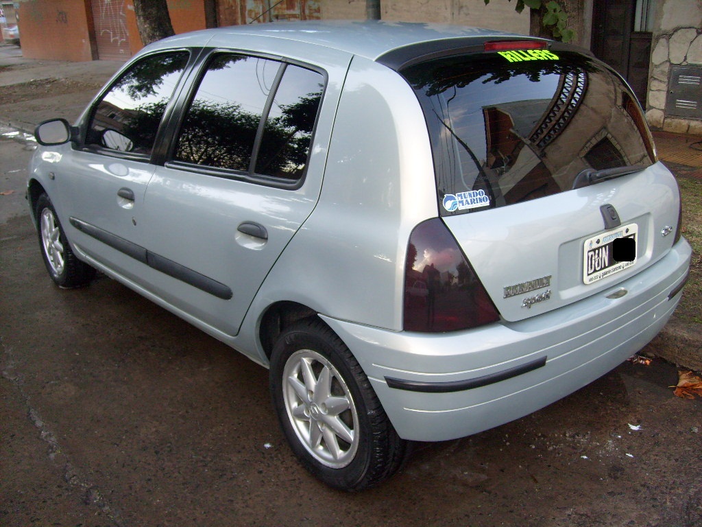

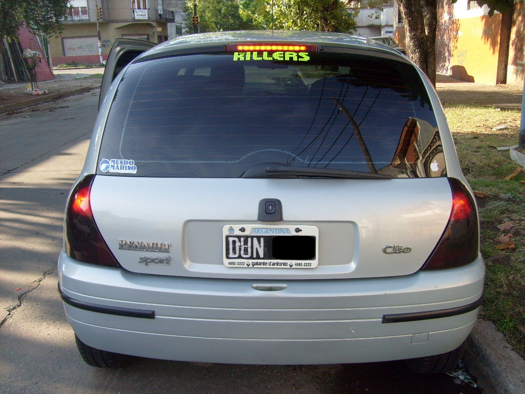

listo gente! ya las subi, el problema era el internet de mi novia. aca en casa pude modificar y subir las fotos de toque.  :up
claudiosport
#9
Quedo lindo Fabian!! :up
Abrazos
Te deje un MP
Te quedo muy prolijo Fabi.
A mi, personalmente, no me llama la modificación,pero vos con polara y demas, te quedo de 10!
TIP: Plotea la patente, o bien ponele el marco de plastico, NEGRO.
fabianze
Cita de: Maveriks en Abril 03, 2011, 20:27:49 PM
Ok. Ya me dijeron que deje de hacerle propaganda a galante. Jaja. Voy a ver si consigo un plástico negro, si no lo ploteo en carbono. Un abrazo.
Ma que ploter yo haria un duplicado!! esta bastante maltrecha! y chau porta patente y a todas las calcos de ese culo!!! Mundo marino???? Naaaaa..
