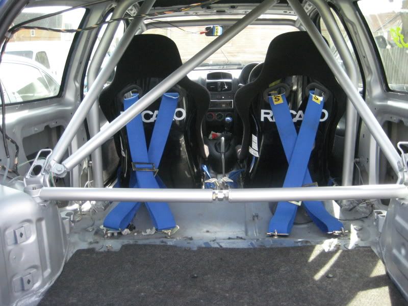

Publicado por Lean199, Marzo 21, 2010, 20:36:13 PM
clio sport 172 con jaula. Tiene chip y esta alivianado en peso nada mas. no tiene prepa.
Lean199
lindo anclaje el de la barra trasera ehhhhh. Estoy mirando seriamente la butaca de competicion y el arnes de 5 puntas para el clio. Creo que me lo regalo para el dia del niño jajaja

Que hay que hacer en el auto para colocarlas? En la barra de adelante se ve que hay 3 bulones de cada lado sujetando la barra a las torretas, pero en la de atras no logro ver como la fijas.
Saluti
en la barra delantera tenes qu agujerear las torretas y ahi colocas dos tornillos con tuerca autofrenante y en la barra trasera se lo calza con el mismo tornillo del amortiguador. Lo ideal es agujerear como adelante o sacar la goma del amort y poner una igual pero rigida.
