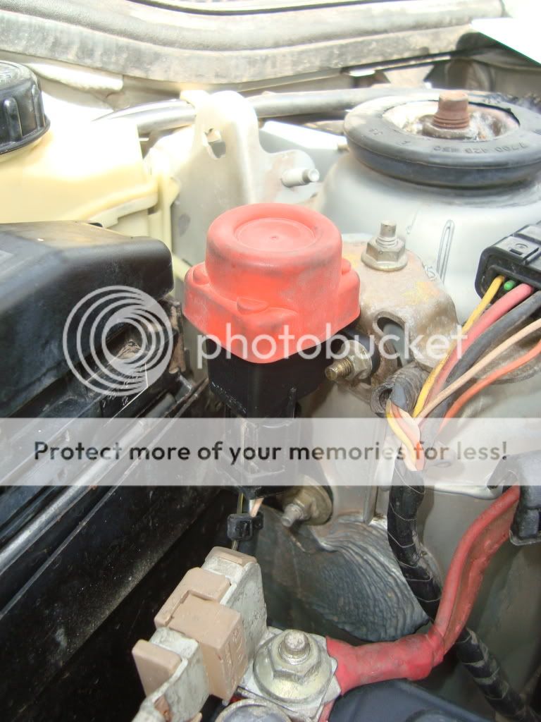

Cita de: toti_clio 16v en Septiembre 14, 2009, 23:36:10 PM
ahora si me cierra un poco mas,ahora boton rojo cerca de la bateria?nunca lo vi,si sabia que en la express que tuve antes venia pero en el clio ni idea nunca lo vi,gracias gente duda aclarada.salvo la del boton jeje.
Ante un choque efectivamente se desconecta la inyeccion pero el que lo hace es una bolita que se encuentra dentro de ese boton rojo y salta por eso lo debemos presionar. También se puede desconectar al pasar muuuy fuerte por un lomo de burro.
La idea de que es para protejer el manifold de combustible me parece bastante acertada.
Este es el boton.
