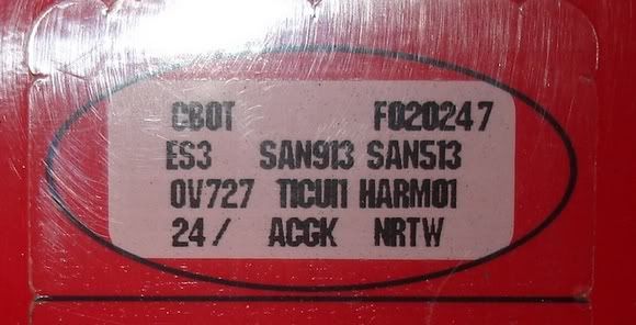

le pido ayuda a alguien que tenga el renault dialogis, si puede decirme el numero de pieza del cinturon de seguridad del asiento central trasero .de un clio sport del 2001.
e sport tiene el cinturon trasero central de tres puntas no como los otros clio que tienen solo de cintura
aca dejo la una placa oval de un clio sport del 2001 posteada por carlosdeclio2
muchas gracias
