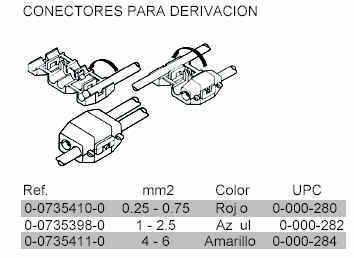

Igualmente, no es necesario cortar ni pelar ningún cable. Una vez identificado el terminal de salida de régimen RPM, podés empalmar con un terminal de empalme, es un plastiquito con 2 ranuras donde se colocan los cables sin pelar, tiene un filo metálico que al cerrarlo, hace contacto con el cobre de los cables. Yo usé esos terminales para colocarle la 3Ã,º luz de stop porque el coche estaba en garantía, cuando debí llevarlo a reclamar por algo, sacaba todo y ni se notaba.
Tal cual, Daniel. En esos conectores para derivaciones su terminación es completamente aislada por lo que no es necesaria la aplicación de cinta aisladora u otro tipo de aislacion.

Esatamente, los habia mostrado en un post, me había costado un huevo conseguir, en ninguna repuestera Renó conocian este accesorio.
y donde los conseguiste y a que precio cada uno?

En si es un componente eléctrico, no es de uso exclusivo para automóviles y menos exclusividad de Renault. Los fabrica 3M, había en 2 o 3 medidas, yo se lo compré a un bagayero que me traía componentes electrónicos, me había costado a fines del 2005 creo que $ 2,50 si mal no recuerdo. Me quedaron igualmente unos cuantos ya que pedí de mas.

Mira vos, siempre me pregunte si existirian cosas asi para puentear. Bien al estilo mision imposible. Voy a ver si consigo para tener, nunca estan de mas.
Si, muy copado al respecto. Si alguien tiene informacion de donde se pueden comprar esos "conectores para derivacion" estaria agradecido mas de uno en el foro.

Yo no sabía tampoco que existían esos empalmadores, cuando mis viejos compraron el Clio, lo pidieron con 3Ã,º luz, me puse a ver como habían hecho el trabajo y los vi. En esa oportunidad, les saqué una foto y en este mismo foro pregunté si alguno lo conocía, nadie tenía idea en donde encontrarlos. Le mostré la foto y le describí lo que necesitaba a un tipo que me proveía de ocmponentes y me lo consiguió al toque.
Pregunté en varias Renault y ni conocían el repuesto, pedirlo por placa oval es al pedo ya que no viene original con el auto, sino que los usan los talleres oficiales para agregarle accesorios que no vienen en ese modelo de fábrica.
