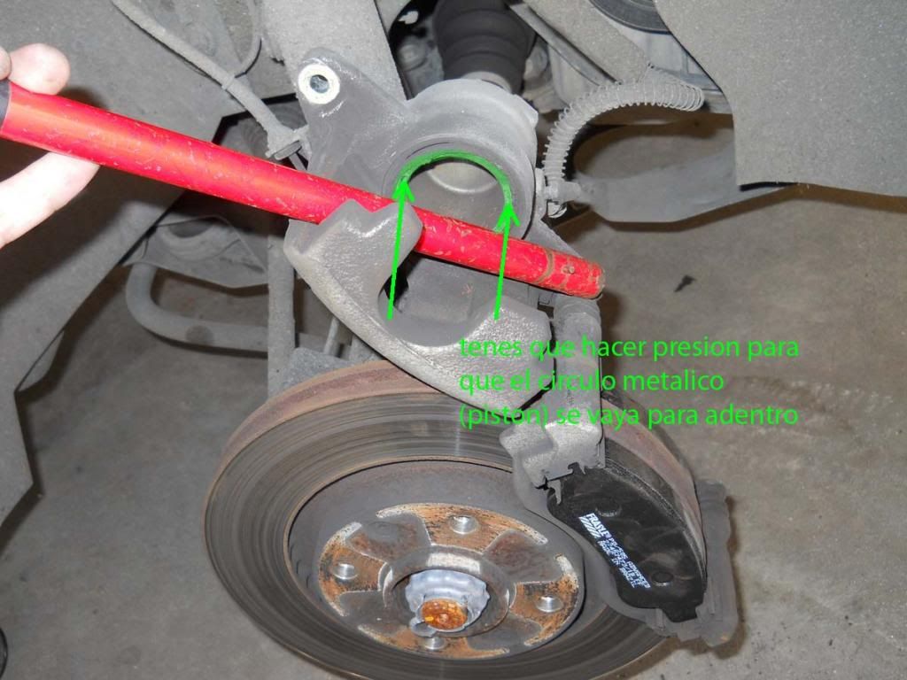

si te interesa te puedo subir un tutorial que hice pero no para el clio, sino para el 207 pero el procedimiento es el mismo,
este es el tuto que hice para el 207, pero para el clio es lo mismo.. te lo paso
Bueno gente un pequeño aporte
Una vez que sacaron la rueda lo primero que hay que hacer es sacar un tornillo de cabeza exagonal Nº 13 (el de abajo)
Luego se afloja un poco el de arriba, (no hay que sacarlo) y rotar la masa que apreta las pastillas, una vez echo esto se pueden retirar las pastillas con la ayuda de un destornillador o simplemente tirando con la mano, (no están duras)
Se reemplazan por las nuevas pastillas y a continuación lo que hay que hacer es empujar el buje haciendo fuerza para que entren las pastillas.
Una vez que se empujo el buje para atrás se baja la masa que apreta las pastillas y se vuelve a colocar el tornillo y a apretar el tornillo de arriba.
Listo

Bueno, no logré hacer el cambio de las pastillas, cuando ponía las nuevas podía tirar el pistón para atrás, así que volví a poner las viejas, con qué herramienta tiran ese pistón para atrás? Les dejo fotos de la pastillas que vinieron de fábrica y las que compré por ahí compré las equivocadas,
Enviado desde mi LG-P920 usando Tapatalk 2
el piston lo tenes que empujar para atrás, viste que yo le cruce un tubo rojo? hice palanca con la mordaza y vas empujando para adentro el piston,
no es dificil, por ahí es incomodo pero lo haces en un pedo, no es nada complicado,
por ahi como nunca lo hiciste no alcanzas a darte cuenta pero intenta nuevamente vas a ver que es facil

El pistón en criollo es el circulo de metal grandote que esta dentro de la mordaza. Como te dijo Cherman, cruzale algo y hace presión para que se meta para adentro. O en su defecto, búscale la vuelta para meterlo. Yo como te dije le cruzo la llave, y con las dos manos mientras sostengo la mordaza de atrás aprieto. Hay que hacer un poquito de fuerza pero al final termina cediendo. Por ahí te ayuda un poco abrir la tapa del reservorio del liquido para frenos. Eso supuestamente le quita un poco de resistencia al líquido. Y luego, cuando los tiraste para atrás volves a cerrar la tapa.
waltherclio71
Ok,  la llave que uso para  sacar los bulones de la rueda puedo hacer palanca tranquilamente? pregunto porque al parecer en la foto que puso cherman, ese caño rojo es un poco largo y tendría que buscar algo similar.
Resumiendo: tengo que hacer palanca hacia atrás, como está en la foto?

Si, tenes que empujar el pistón para adentro, para lograr que las pastillas nuevas entren en la mordaza. Una llave o lo que sea para hacer palanca. El objetivo es meter el pistón para adentro, el como, fíjate lo que te sea más cómodo, ya sea con palanca o como te dije yo, cruzando una llave sobre el pistón y con la ayuda de la mordaza apretar para adentro el pistón como quien aplasta un sanguche de mila jaja!
Esto como muchas cosas en la mecanica mero ingenio a veces. Existen formulas predeterminadas basadas en la experiencias de otros, pero también está tu propio ingenio. Yo para ciertos laburos ya tengo armadas algunas herramientas caseras que suelo usar para tal o cual cosa.
Y no te hagas problemas, la gran mayoría de los miembros tampoco son sabios en la materia, pero es cuestión de darse maña a veces. Cuando lo hagas, ya para la próxima, te va a ser más sencillo, esto y otras cosas más.
