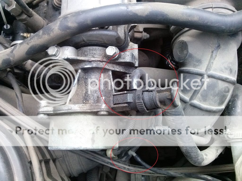

Si . justamente es una electroválvula , a los pocos segundos de encender el auto ( para mi deberían ser mas , porque no alcanza ni a calentar el auto  ) acciona y abre para que produzca vacio ...
NightTrovador
Buenísimo!  cuento algo que descubrí hoy: al prender el aire acondicionado deja de tensar el cable, y al apagarlo vuelve a tensarse, me ahorre $2900  ;D gracias por la ayuda!
Clio 2002 RTD Symbol
Dardof
claro , con el aire puesto , deja de tensar para que se acelere un toque y compense la caída de vueltas que ocasiona el compresor del aire ... te funciona correctamente , al menos igual que a mi , jajaja. Otra cosa que podes mirar es el inyector instrumentado , ( es el 2go, de atrás de la bomba , el que tiene un cable ) fíjate que este bien , que no tenga el cable cortado o la ficha floja , porque también influje en el arranque sereno y parejo del auto ...

NightTrovador
Cita de: Dardof en Septiembre 15, 2015, 16:06:41 PM
Hola Dardof te referis al cable que tengo agarrado en la foto?
Se ve bien agarrado y la ficha tambien ok.
Dardof
ese mismo Victor , a mi no me hacia buen contacto la ficha , que esta sobre la bomba , maso , y el auto no me arrancaba bien y también lei en algunos post . de alguien a quien se le había cortado uno de esos cablecitos y la pasaba lo mismo . Revisa que todo este bien por ahí ...

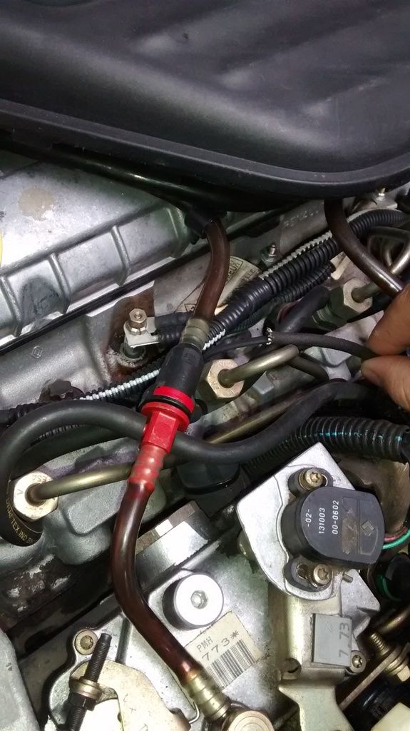

Andres Voarino
Hola estimados, ya que veo somos algunos que tenemos mangueras desconectadas, les quería pedir si me pueden describir mas o menos donde van conectadas las mangueras de vacío, o de presión negativa. Resulta que tengo todas desconectadas, incluso en el conector donde también sale la manguera que va a la bomba de freno le han puesto un capuchón al mas chico para anularlo. Algunas se que van a la válvula ECR que no me interesaría, pero veo otra que entra al habitáculo y no se que función cumple. Adjunto algunas fotos para dar mas idea de lo que digo. Saludos y gracias.-
