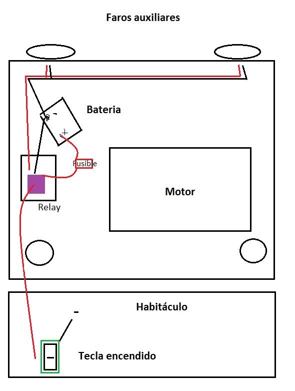

En cuanto al cable, se pasa por el mismo lugar que pasa el cable del capot, desde el habitaculo, te tiras al piso en la pedalera, retorces todo el cogote y vas a encontrar un tapon de goma negro y por el medio pasa ese cable enfundado que tira del capot. Simplemente tiras un poco del cable para tu lado y te da lugar para pasar un alambre que despues vas a encontrar del lado del motor. A ese alambre le encintas el cable que queres pasar, tiras desde el habitaculo del alambre, pasa el cable y acomodas nuevamente el cable que abre el capot... así tan simple como lo describo.
Acá tenes un esquema mas o menos para que te des una idea
Massssomenos asi
Te debo el orden de los cables al relay, pero generalmente el mismo relay en la cajita te dice como se conecta, pero masssomenos así viene la mano.
En donde ves el cable que va a los faros es donde tendrías que hacer los empalmes correspondientes
Vas viendo y no es nada complicado
