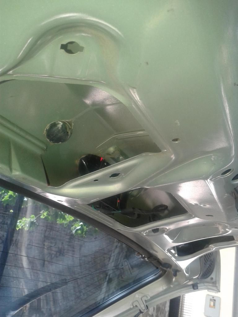

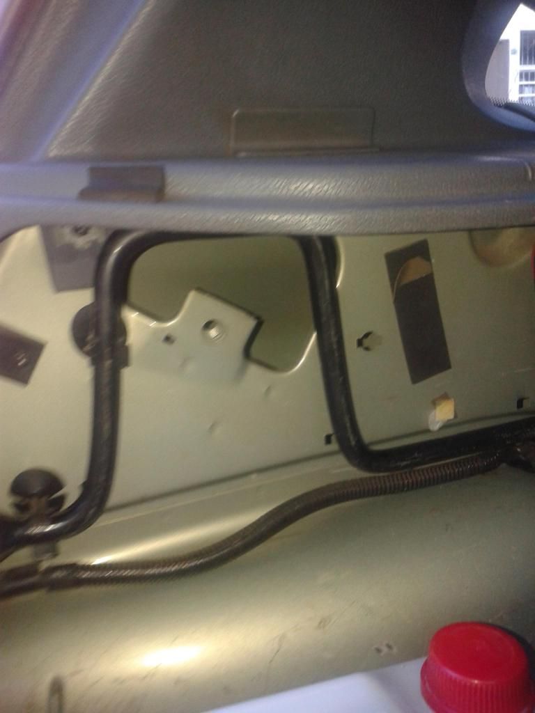

aprovechando que hoy estuve en la parte trasera concentrado jaj en estas fotos que pongo faltas algún especie de plásticos que cubren ??
este es la tapa baul :
este es la parte seria del guardabarros de adentro donde va la llave para el auxilio ahí se ve una rosca por eso pregunto :
y aca el otro pasa ruedas trasero osea el guardabarros trasero que también se ve como una rosca de algo :

zeta_bola_1
no puedo opinar por que el energy (que tengo y conozco) nada que ver con ese sistema.
en la tapa del baul te faltan plasticos y en lo del baul que mostras lleva como una alfombrita con la forma de la chapa
gracias zeta si en la tapa baúl sabia que iba un plástico pero no se como pedirlo tiene algun nombre ??

aahhh ok si hoy fui averiguar y el plástico que va en el portón sale 650$ jaja y los otros no los conseguir en tres re-puesteras de acá de rosario
