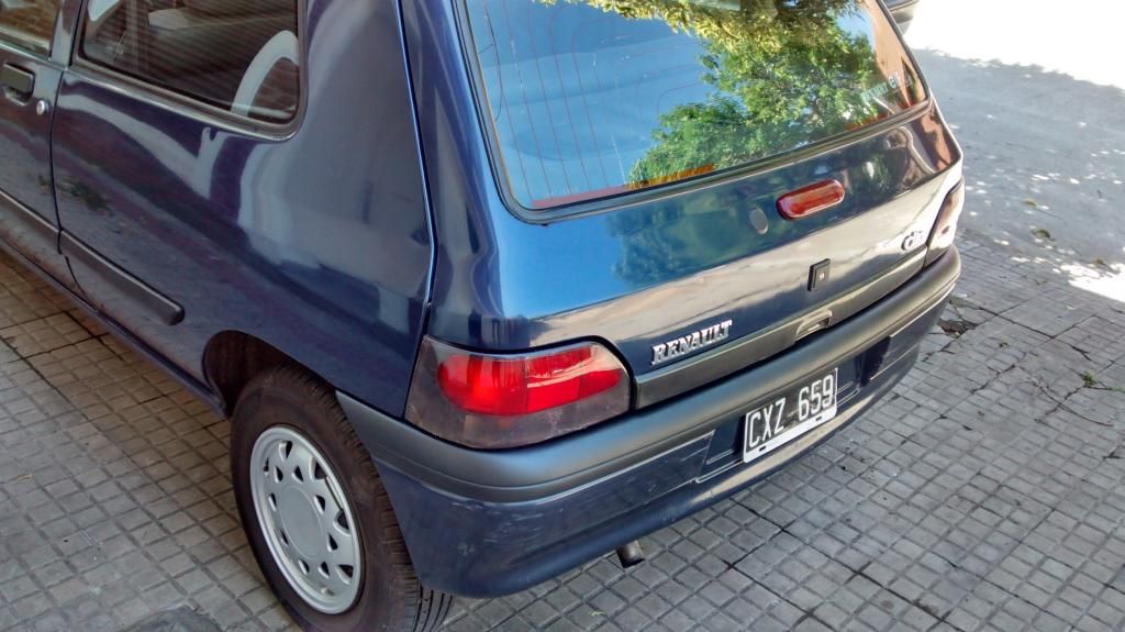

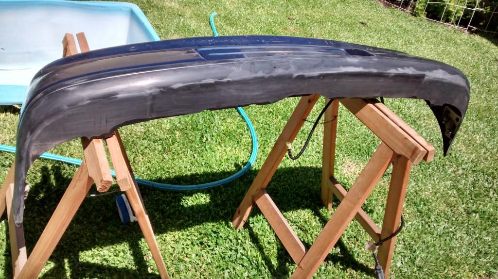

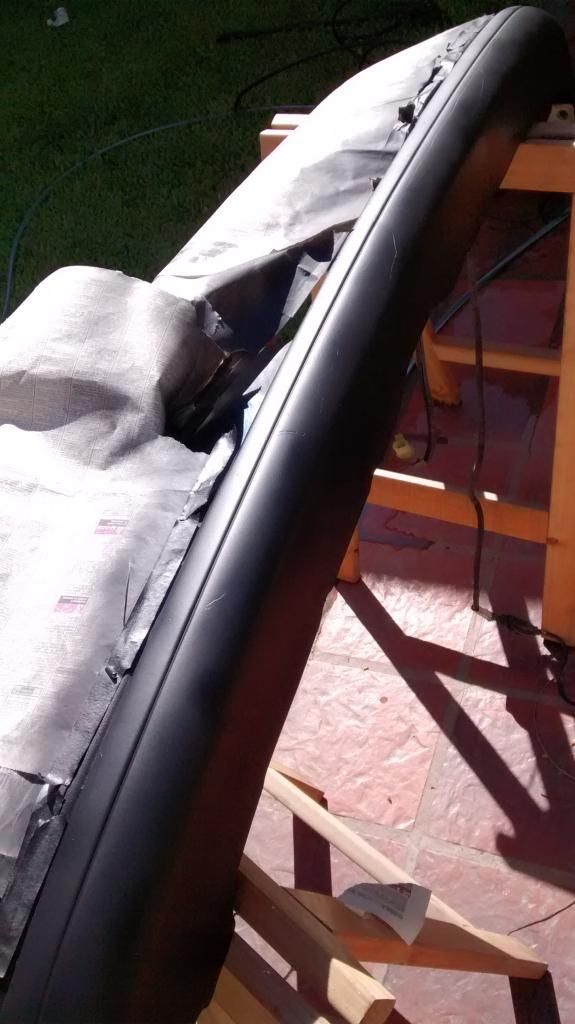

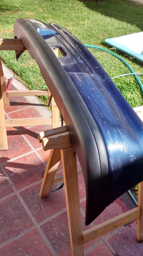

Bueno actualizo un poco con lo que se hizo este fin de semana.

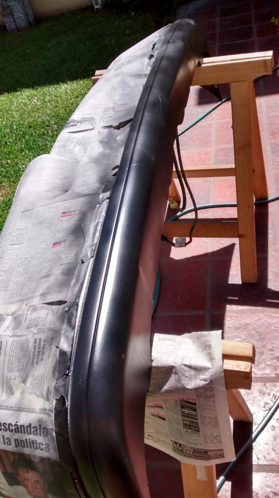

Aproveche que ahora tengo un poco de tiempo libre y me meti a pintar la parte negra del paragolpes, que la verdad, me quedo barbaro, no crei que iba a quedar tan bien, ni una gota de pintura ni marcas raras.

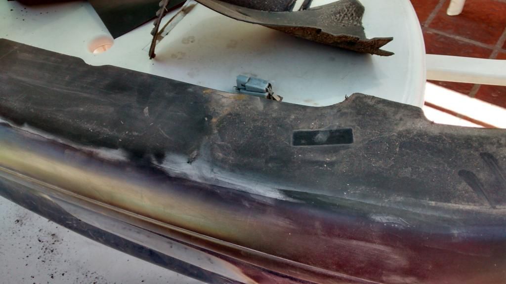

Para sacarlo la verdad fue facil, saque la patente, saque los dos guardaplast, luego me quedo libre el tornillo lateral de cada lado, lo saque con una llave tubo, por el hueco de la patente desafloje dos tuercas del medio, desconecte el cable de las luces de patente y salió.
Tambien aproveche y con mas lugar libre saque le gancho de remolque, las tuercas estaban pegadas casi, costó pero salio.

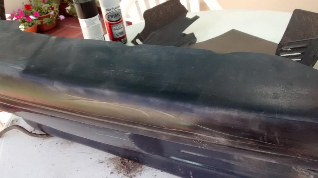

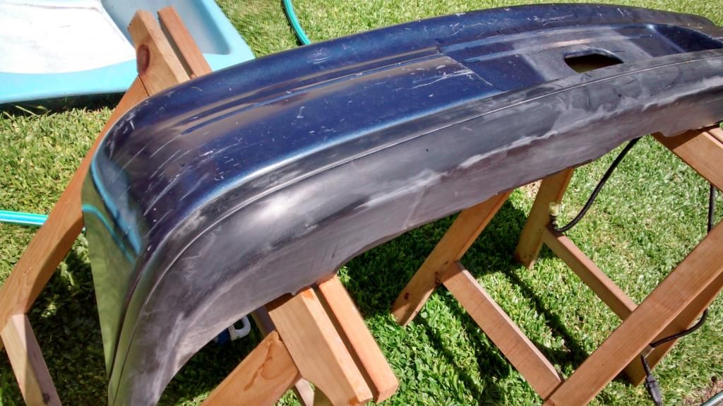

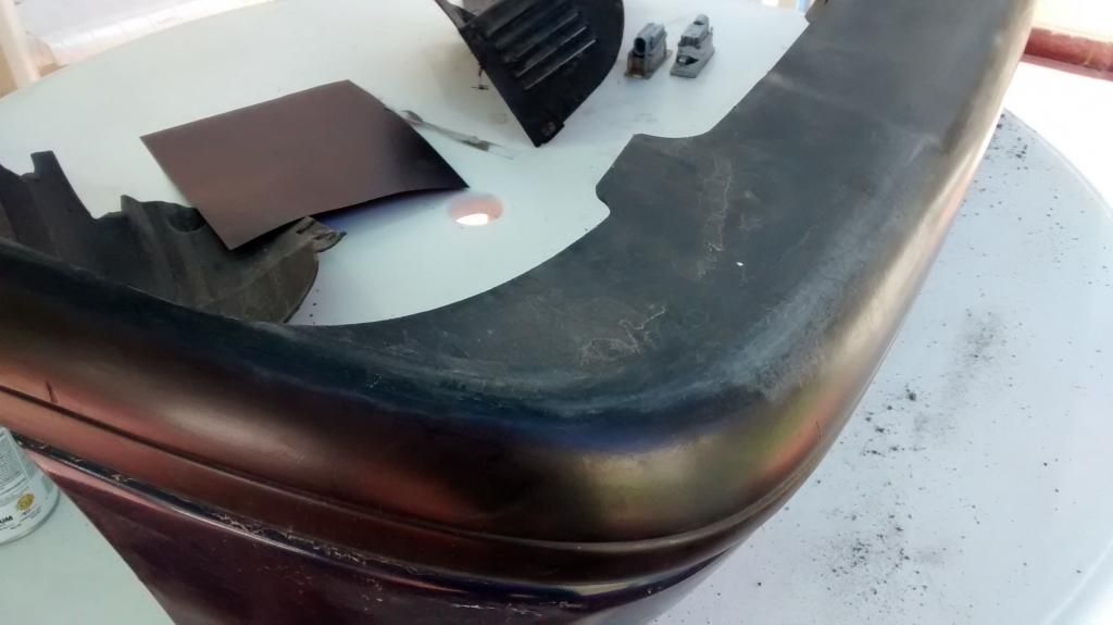

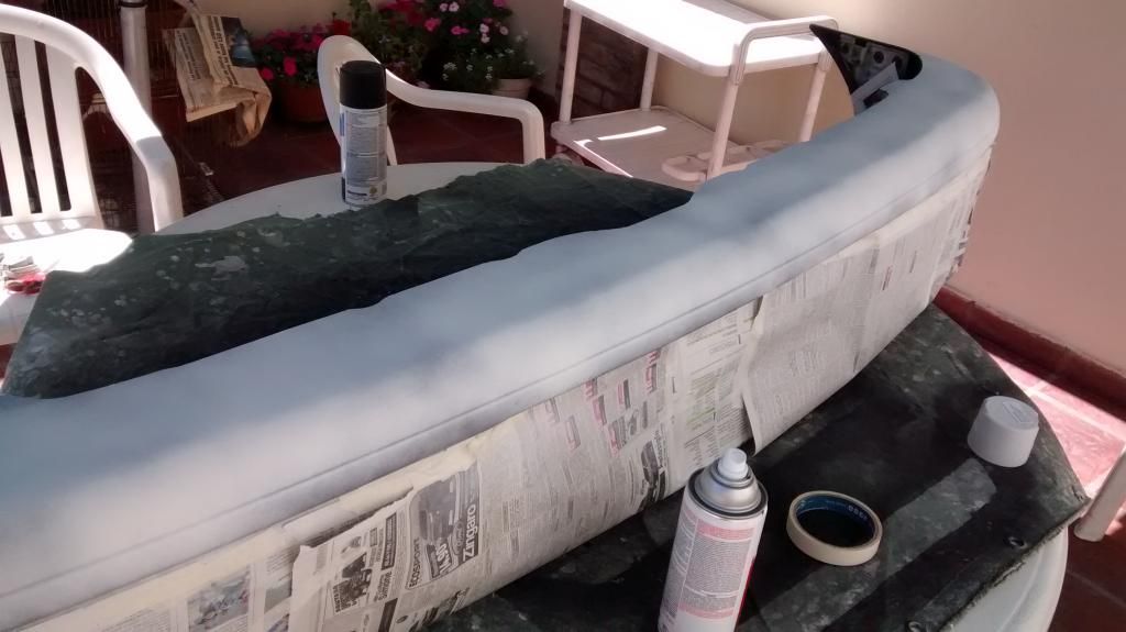

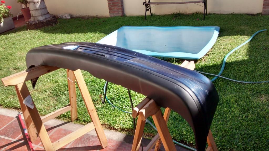

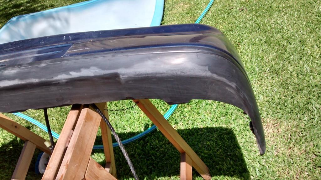

En cuanto al paragolpes lije con lija 400 al agua toda la parte negra, saque restos de revividor o lo que haya y le di 2 manos de adherente para plasticos y 3 manos de aerosol negro mate, despues de eso lo deje secar un dia al sol, les dejo las fotos.

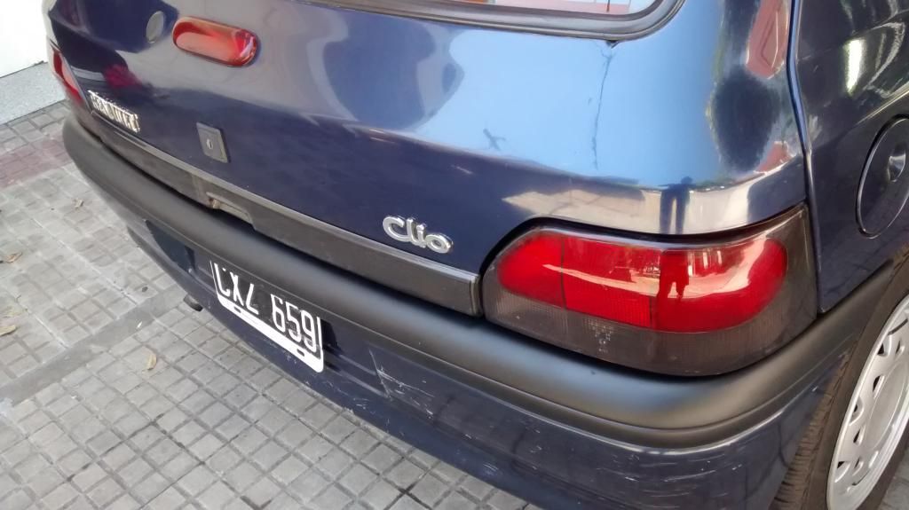

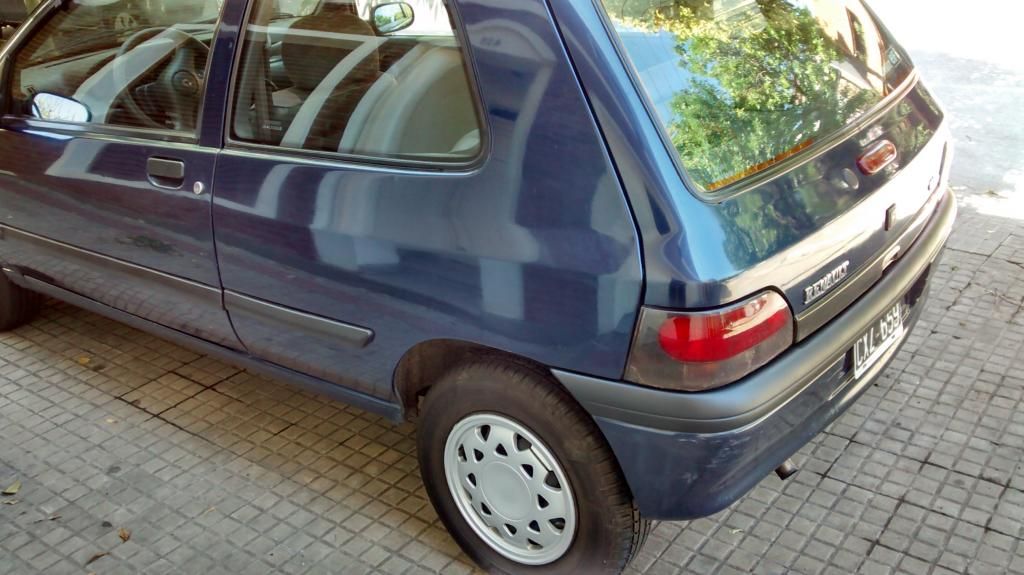

Y recien colocado:
Volverlo a poner es sencillo, el tema es ajustar las dos tuercas que estan a cada lado de la patente, la verdad es una posicion muy chota y es imposible meter la mano ahi, cada vuelta que podes dar es de 3 cm, entonces estas media hora ajustando, tarde 40 minutos ajustando esas 2 tuerquitas, recien termine de armarlo.
Para terminar, la verdad estoy contento con el resultado, en las fotos resaltan mucho las marcas en la parte azul, en persona no se notan tanto, igualmente tengo muchisimas ganas de animarme con esa parte, pero me da cagazo con el tema de diluir las pinturas y demas.
El proceso de pintado, seria lijar a full, 2 manos de primer, 3 manos de pintura y laca? Lo que no se es como diluir la pintura, o sea en la pintureria me arman la cantidad que queria con mi color, y no se puede meter asi en la pistola?
Quedó hermoso Charlie! muy prolijo y bien hecho.
Cambia como la put@ madre la apariencia de la cola del auto.
Saludos. :up

Gracias doite, la verdad me encanto como quedo, todos los plasticos quedaron en el mismo tono, hoy a la mañana pinte las cachas del volante y quedaron barbaras tambien, porque las tenia despintadas, esta tarde las coloco, y me quedaria pintar el boton de apertura del baul, que esta quemado por el sol.
