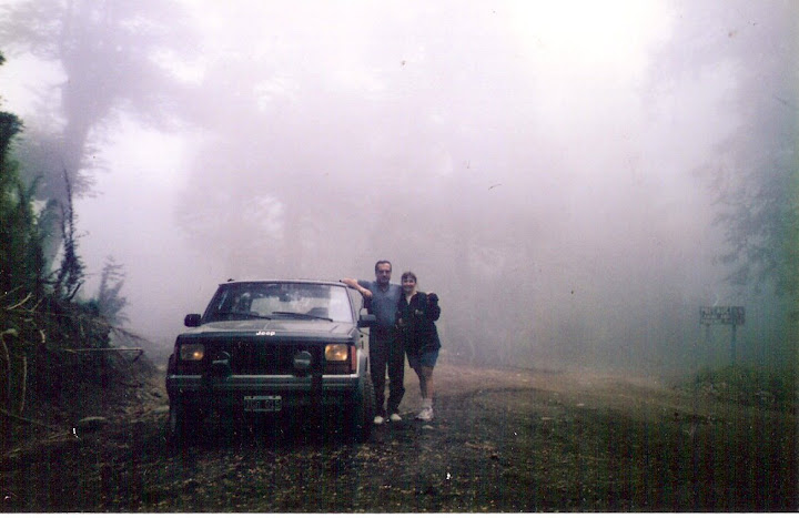

Cierto.. mi viejo tuvo una Jeep dos puertas motor TD 2.1 Renault modelo 93. Maquinón.
Les dejo foto.  :'(
