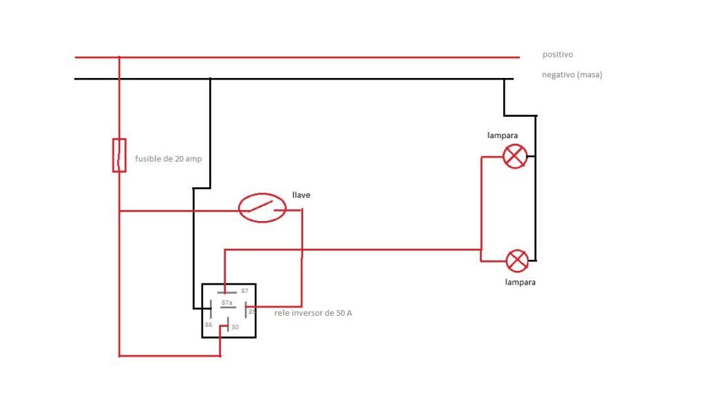

hola muchachos le estoy por agregar al clio 1 base los faros antinieblas con la tecla original y todo.. pero no se como es la conexion, lo ideal seria si alguien me facilitaraa el esquema electrico de los faros antinieblas haci no tengo que ponerme a renegar mucho...

Lo que tenes que hacer es una "linea directa alterna" para los faros antinieblas significa: Botón - Relay - Fusible todo para los antiniebla y listo cuando vos quieras prendes los antinieblas.
No los conectes sin relay te la jugas que el cable se prenda fuego acordate que los antiniebla consumen buena cantidad de corriente.

ahora te dibujo un esquema y lo subo yo lo hise de esta manera :3...

R0DR160
fijate si te sirve, mmm yo me olvide pero lo ideal seria que el positivo lo saques de la contacto de la llave para que nunca te olvides la luz prendida jaja aunque igual no creo  ;D,,, ahora si querer conectarla con la llave original como estoy haciendo yo vas a tener q esperar que lo pruebe primero aver como queda, porque es otro mambo ese tenes que conectar las luces testigo al tablero y un par de cositas mas, pero en si el funcionamiento es el mismo.... suerte espero q te sirva
