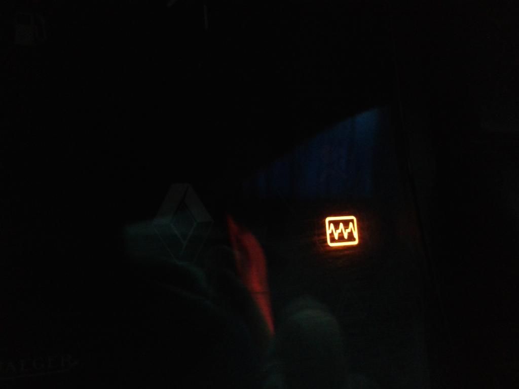

al cambiar el filtro de aceite tocaron con lallave el cable del alternador con su consiguiente chispazo, esto provoco que la luz del calentador no se apague me dijeron que desconectando el negativo de batería se podría solucionar, pero esto no paso ¿esto tiene alguna forma de solucionarlo o debo pasar por el taller
Victor Agón
Reseteando la ecu, igual no esta de mas ver con un buen electricista si el fallo es de otra cosa.
desconecta los dos bornes de la bateria, dejalo un tiempito asi. Andate a la ecu y desconecta la ficha, aprovecha y mira si hay sulfato o tierra y pegale una limpiadita. Conectas de nuevo la ecu, con cuidado de no maltratar los pines y luego conecta los bornes. La luz deberia desaparecer, si no es asi, es porque tenes algun problema..:(
Recorda, que siempre para laburar con el auto tenes que desconectar el negativo. cualquier cort@ acciedental te puede quemar la ecu y ahi si estas hasta las manos. Nunca desenchufes nada sin desconectar la bateria.
