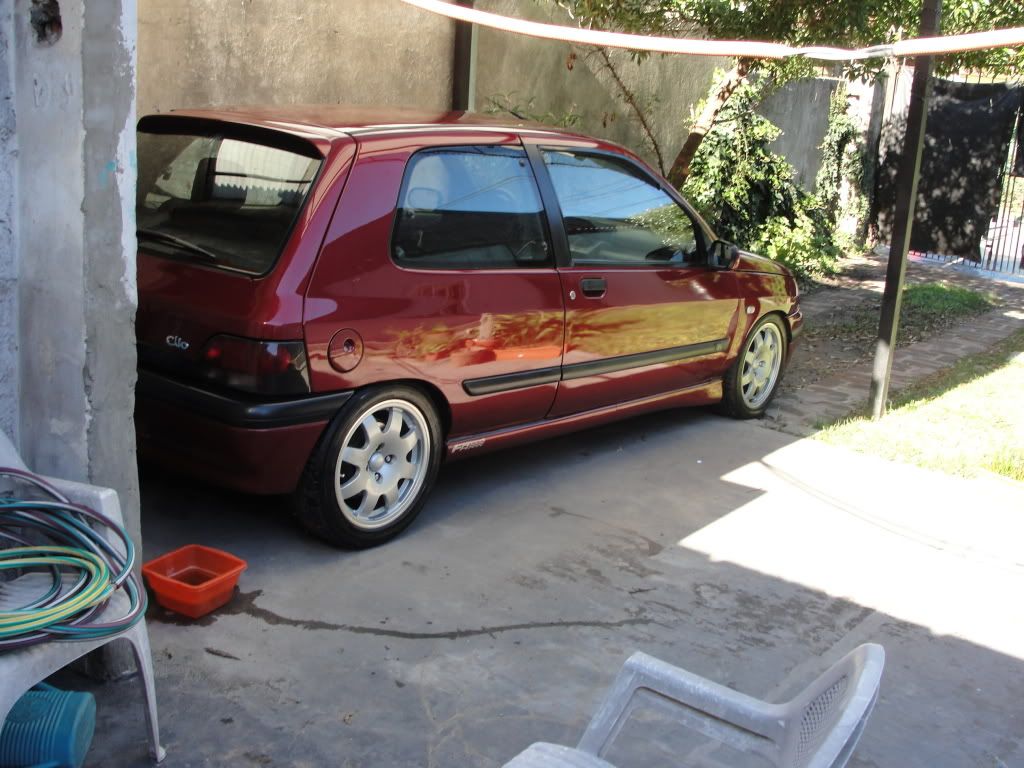

felicitaciones muy lindo el auto, o la aceituna, jaj
mira primero empeza por fijarte las lamparitas, quiza en una de esas se quemaron porque puede ser que se queme el filamento del stop, es raro que pase a las dos simultaneamente pero empeza por ahi, sino puede ser el switch del pedal.
con respecto a lo del agua, ponele liquido refrigerante si llega a perder por algun lado lo vas a notar mas facilmente, aparte el liquido refrigerante anda mucho mejor no forma sarro.
saludos german
Ibex
Gente, gracias por los saludos ! Son todos muy amables en este foro ! Estoy muy contento con mi Clio.
Lo del agua aparentemente está "estable". Le puse una verdecita con aditivos y el nivel se mantiene estable. Por ahí haga falta agregar dentro de una semana, pero estamos pasando unos calores terribles en Rosario y las naves sufren mucho.
Hoy me revisaron el electro y funciona bien. Igual no es grave, hasta donde sé.
Lo de la luz de stop ya lo pude rastrear.
Descarté los foquitos de entrada. Las luces de posición andan bien. Hay muy pocas posibilidades de que estén quemados los filamentos de las dos lamparitas y la luz central del baul.
Descarté el fusible, está entero y es el original ! 10 años tienen todos los fusibles de ese auto y andan bien !
Terminé descubriendo que es el bulbo del peda, le saqué el cable de enganche y le hice puente, andan las tres luces. Cambié el bulbo, $12 costó la solución...!
