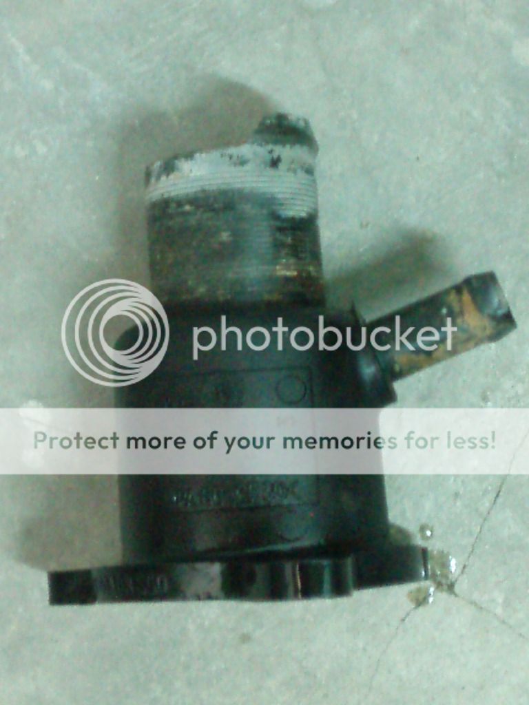

Resulta... que al acople del termostato.. ya se le habia terminado la vida util.. y se estaba rompiendo... lo cual... TAMBIEN tenia perdida de presion por ese lado............! Se le cambio ... el ACOPLE y el TERMOSTATO........!
Aca si tengo foto:
Como veran......... hecho cadorcha.......ya no queria mas........!  :down
Asi que dije.. bueno............. $280 pesitos mas de gastos........!

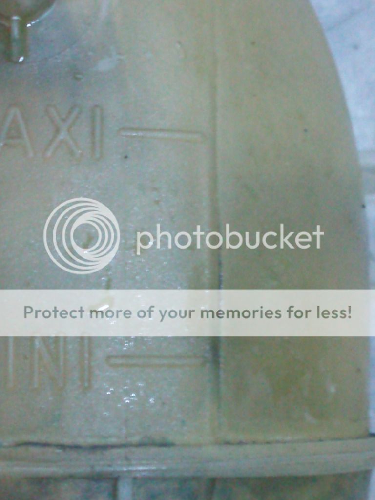

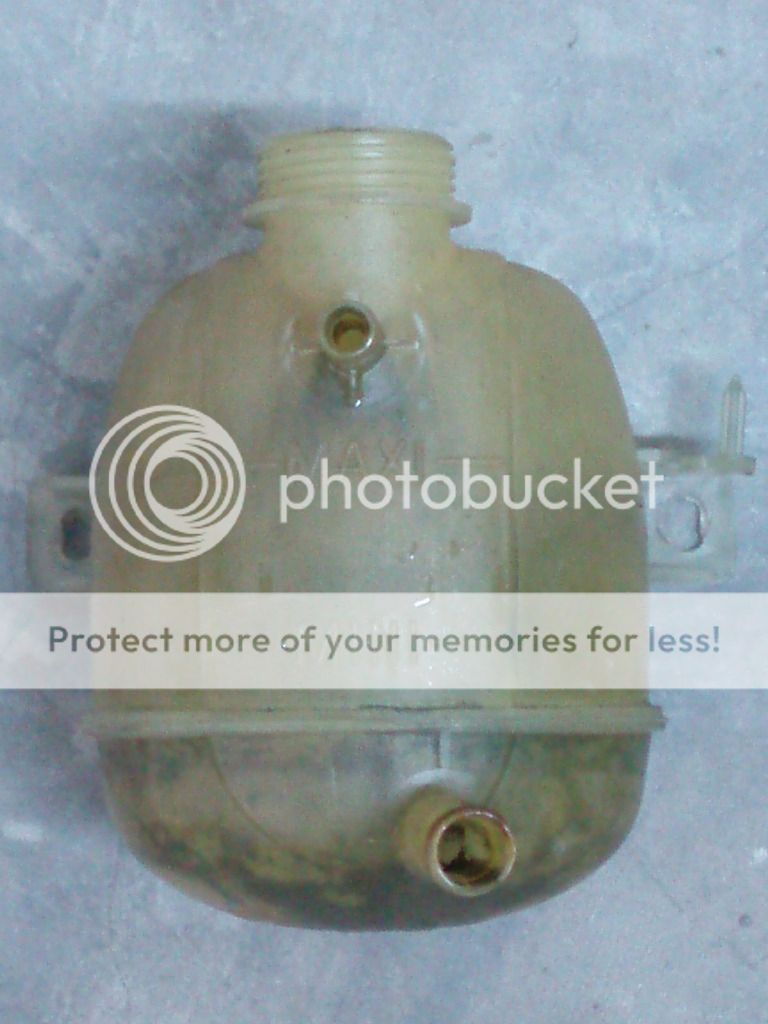

Dije bueno............ es eso nada... mas... PERO NOooooooooooooo................. para sorpresa de mi.......... tenia otra perdida...... y esta vez............. perdia por una rotura en el BIDON del L/R...............!!! al rato me llama de nuevo DIEGO, Nuevamente!!!
Aca tambien dejo fotos:
EL BIDON
LA ROTURA (justo en el nervio se abrio)
Pusimos un BIDON ALTERNATIVO NUEVO....... ya que el Original en este caso.... salia un EGG......... y los alternativos... segun dieguito... van muy bien..........! Pague.... $150 el Bidon....!
