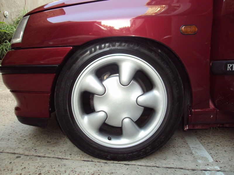

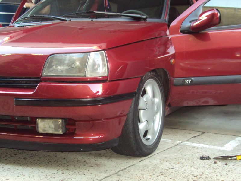

Leandro te puede ayudar.
Te muestro el auto de un amigo que le puse ;D RM competicion (Lean, no recuerdo que mas decian los RM) y que bajo a esta altura. (El laburo lo hizo leandro justmente trelles)
Tiene los guardabarros del Williams.

Hola Poyo! Tus espirales son RM modelo competicion. Lo que no me acuerdo es si antes del cambio de guardabarros las cubiertas te tocaban en algun lado?

Cita de: trelles en Junio 15, 2010, 09:48:43 AM
No Lean, No tocaba nada. Salvo cuando doblaba toda la dirección a la izquierda pasando una cuneta, sino, no tocaba, Incluso con las 16" tampoco lo hacia.
