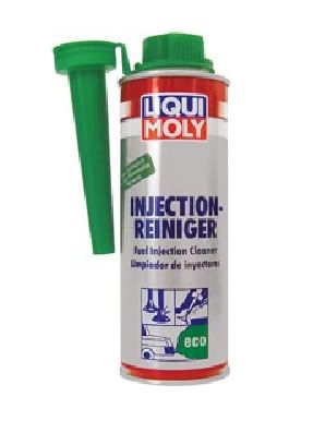

primero gracias julieta por la modificacion, segundo agradesco a cocoliso por el detalle que me dio tenes razon el auto no tiene catalizador el escape y ya hice lo de ponerle podium y a la vez le agregue un limpia inyector pero la falla continua, pero como dije anteriormente para sacarme las dudas voy a ir a que me conecten la ecu y de ahi partir por que el motor tiene todo nuevo nose que mas hacerle realmente me tiene desconsertado y me equivoque me bajaron la tapa 0,3mm disculpa por el error asique bueno vere que pasa esta semana saludos y desde ya muchas gracias clio_F2

Mira la idea no es de ponerle un limpia inyector si no un elevador de octanos te digo q le pongas 20 litros de podium y un topgun de bardal el mas chico tendrías mas o menos unos 105 a 107 octanos en el combustible y q pruebes,,, lo otro q podes hacer es sacar 1 bujía ej. La numero 1 y limpiarla, después lo pones a andar y lo dejas regulando 30 o 40 minutos y volve a sacar la misma bujía a ver si queda un poco mas negra como si estuviera con mucho combustibleââ,¬Â¦
