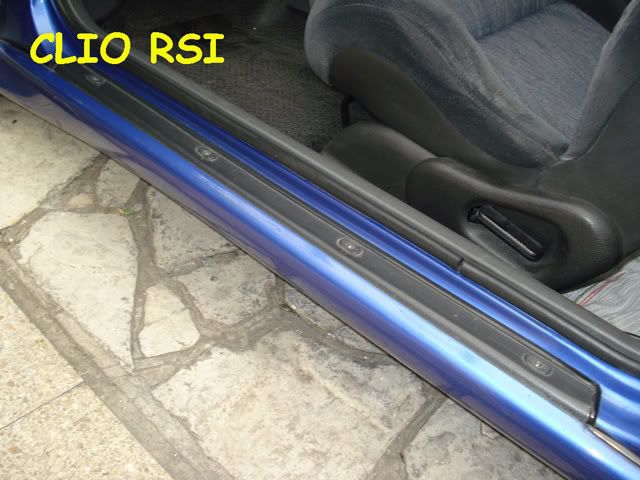

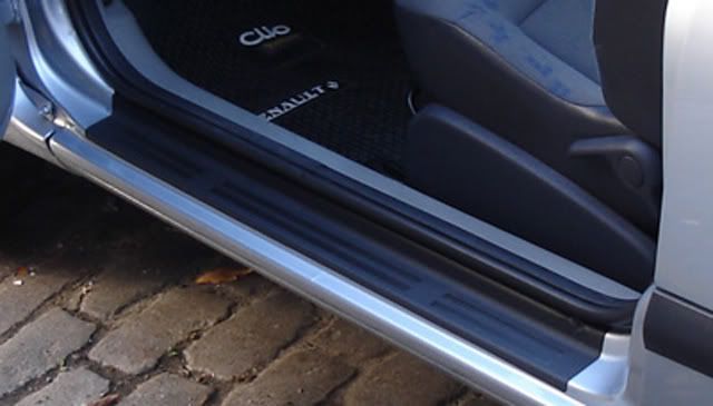

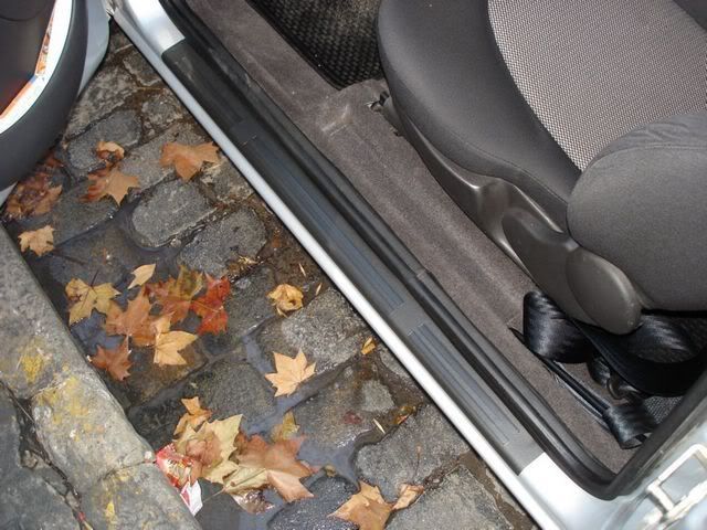

En la reunion aniversario del Club me puse a observar el auto de Cone (Clio RSI)(y cha gracias por la foteli que me pasaste) y vi que trae de fabrica el protector de zocalo. Son cositas que la gloriosa industria sudaca de a poquito nos fue quitando !!. Esos protectores venian en las grandes marcas automotrices, asi que es un orgullo que en alguna oportunidad fuera accesorio de fabrica.
Para mi auto desisti de comprar los de aluminio que hay en plaza pues no cubren la totalidad del zocalo. Hay en PVC para otros autos, como Peugeot o C3 y cuestan una fortuna.
Recordando que en mis anteriores autos tuve instalada una pelicula protectora de zocalos contra impactos y danios a la pintura, me puse a buscar si Renault cuenta con estos accesorios.
Asi encontre en un foro frances ( http://www.forum-auto.com/les-clubs/section21/sujet271387.htm ) que existen protectores de zocalos para Clio originales de fabrica. Tras una busqueda mas exhaustiva veo que el numero de repuesto de esta pieza es el 77 11 230 492 para el Clio III (los encontre en la pagina 13 del catalogo espaniol de accesorios para el Clio III, posteado en ClioClub Espania). Me asuste un poco al conocer que costaban 45 Euros (unos 230 pesotes + gastos de envio!!!!! ) y decidi no encargarlos !!. Jejejeje

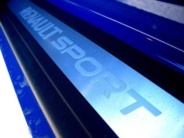

No pude encontrar si el Clio III Sport lo trae de fabrica, pero al menos ya sabemos que existe.
De todas formas sabia yo que la empresa 3M tenia un producto similar.

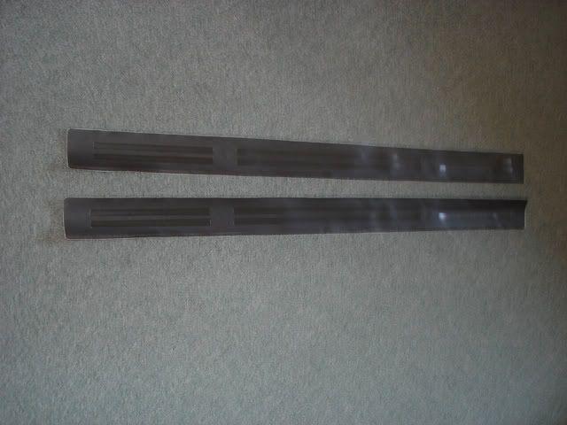

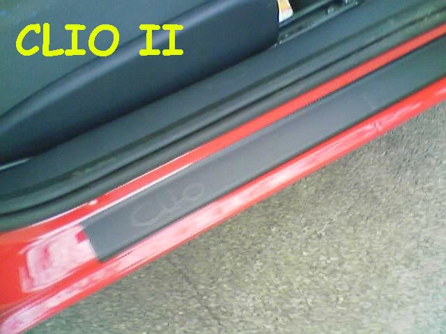

En una historia medio larga, los conseguiÂÃ,­ GRATIS y aca les dejo las imagenes del trabajo realizado.

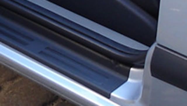

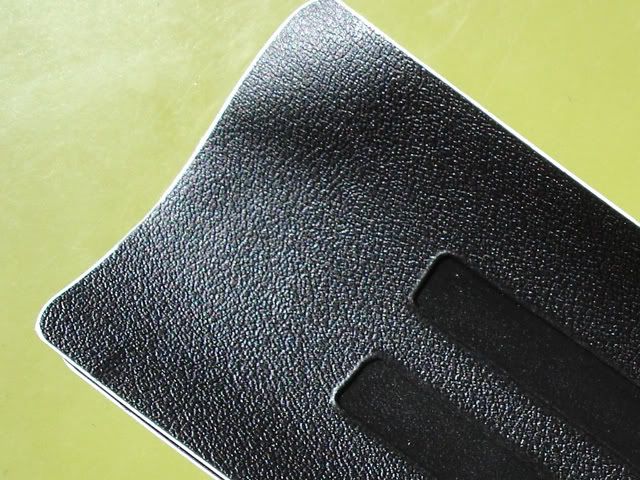

El material es PVC, engomado en uno de sus lados, con textura grumosa en su cara visible para impedir los resbalones. Su medida es de 85cm de largo por 6cm de ancho (para usar en modelos de dos puertas). Muy resistente a lavados y malos tratos, se puede quitar cuando se desee mediante una pistola de calor. Desconozco si hay para cuatro puertas.

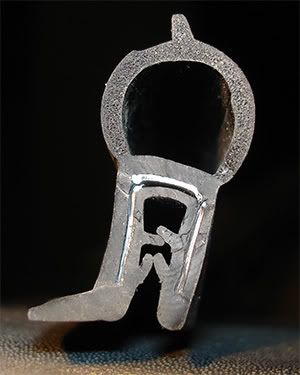

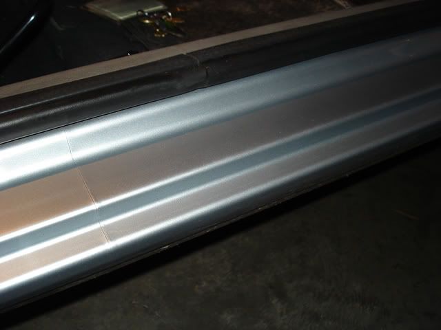

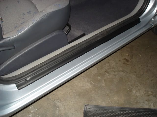

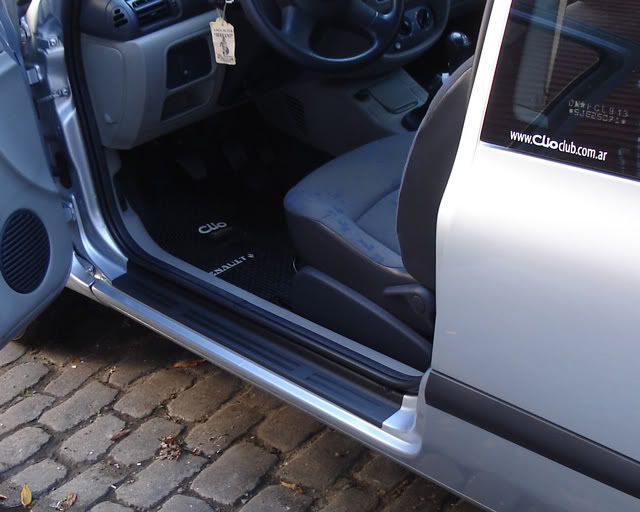

Como el zocalo del Clio II es mas ancho (tiene unos 8cm) que el producto 3M, cubri la luz entre el burlete y el embellecedor con film negro opaco (del usado para el revestimiento del marco de la puerta), quitando el burlete y cubriendo desde el borde del mismo, pero eso va en gustos, ya que, por ejemplo, el franchute de la foto lo pego directamente, dejando a la vista la chapa cercana al burlete.
El detalle a considerar es que este protector (tambien llamado embellecedor), debe cubrir precisamente el canto del zocalo para que su utilidad sea maxima. De nada servira tener la parte plana cubierta y que el canto se danie con el golpe del taco de los que suben. Asi queda cubierto el canto y la parte plana.
No deben costar mucho, quizas entre 25 y 35 pesitos, pero realmente desconozco el precio.

yo los tengo puestos, y son marca 3M, y tengo para 4 puertas, los de atras son mas cortitos. Estan muy buenos, asi te olvidas del bolud@/a que sube y te raya el zocalo. ;D

Perdon por la pregunta pero hay forma de comprar esos que dice "renault sport" muchas gracias
sael
Cita de: Fedetricolor en Abril 22, 2008, 11:35:45 AM
pequeño saltamontes, deberias saber que con plata todo se puede
slds

El sport no lo trae eso no sebas?

Cita de: sael en Abril 22, 2008, 23:37:17 PM
Quedo muy copado la verdad
Buenas, no, el Sport no trae ese zocalo.
