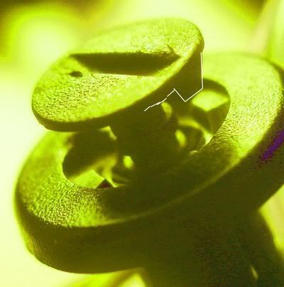

Tengo problema hasta lo que lei en la pagina con el paso a paso.
Ayer intente limpiarlo y al aramrlo quedo regulando en 3000 rpm o mas.(lo apague antes), lo desarme devuelta quedo regulando en 1200 rpm.
Que mas puedo hacer? Se puede limpiar mejor?

reseteaste la ecu luego de haber limpiado el paso a paso?

Desconecta la bateria, dejala toda la noche desconectada, y al otro dia volves a conectar, pones en marcha y dejas regulando 20 min aprox, sin tocar nunca el acelerador. Esto lo que hace es resetear los valores de la ecu, cuando lo volves a conectar y lo dejas regulando, vuelve a tomar los valores correctos.
Fijate si funciona  ;)
suerte!

Todavia no hice lo que me dijiste porque despues de tu recomendacion cuando fui por primera vez a prender el auto lo deje regulando un rato y hasta el dia de hoy esta andando bien.
Pregunta hago lo que me aconsejaste?

Si te anda bien ya esta. Por mas que no hagas lo que te dije yo, a la larga se termina acomodando como te paso a vos.

Para el que lo necesite:
El paso a paso (clio 96 motor 1.6 monopunto) se limpia dejandolo en nafta un tiempo largo y cuando se lo saca dejarlo secar y lubricarlo con una grasa de color blanca ojo no es grasa comun.(que ovbiamente no se su nombre, cuando lo averigue lo pongo).

al final qeu grasa es?? ando en la misma

La grasa me dijeron que puede ser cualquiera, pero que es mejor la grafitada.
