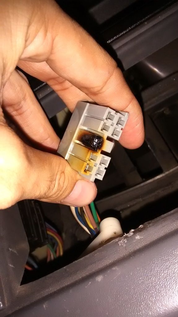

Gente les dejo la consulta que hice en el grupo de face a ver si tengo otra opinion mas antes de meter mano mañana a la tarde.
Tengo un clio 1 fase 3, cuando lo compre la velocidad 3 del ventilador no andaba (no tiene aire), por lo que creia que era la resistencia de la turbina que le da los 12v. La semana pasada saque la rejilla de ventilacion central y sin querer movi el cable y empezo a andar la vel 3. Me di cuenta que si movia un poco los cables y el enchufe, andaba, por lo que lo pegue con cinta aisladora a ver si andaba y quedo. Hoy desenchufe el manojo de cables y vi que estaba todo quemado como se ve en la foto. Que puede estar pasando?
Prendi la ventilacion 1 minuto, lo desconecte y el cable mas grueso y su respectivo pin estaban muy calientes.
Un chico en el grupo me tiro que podia ser un falso contacto, lo cual seguro es porque al mover el conector anda, el problema es porque calienta cuando esta andando de forma estable, calienta el enchufe y el cable mas grueso.
