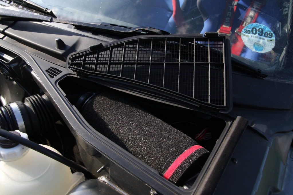

Desu
uii hermoso seriaa,, tngo unas ganas de hacerlooo!! cuanto dolio si se puede saber ?
en cuanto a la ubicacion me sumo a esto ...
Cita de: mebottini en Octubre 12, 2009, 22:15:03 PM
martin a los clio de rally les hacian tomar el aire bien arriba por la rejilla plastica que esta en la base de los limpiaparabrisas, fijate si no lo podes poner por ahi, o sino donde delante de la bateria, es mas mirando las fotos me parece que si lo pones adelante de la bateria lo mas arriba posible y lo mas pegado  a la bateria posible , sacas al filtro del flujo de aire del radiador con lo cual no deberia tomar aire caliente, no te olvides que la mejora la vas a ver cuando haces una tirada y ahi el aire entra por un monton de lados y no solo a travez del radiador
miguel
y buscando una vez vii esto http://i110.photobucket.com/albums/n113/f0xy_2006/--%20The%20MK1/IMG_3125.jpg  Ese lugar es ideal  ::)
que lindo martincho!!!!!!!!
me sumo al pedido de todos..... fijate si lo podes subir, es un lugar muy complicado donde esta ahora.
abrazo!
Cita de: Desu en Octubre 12, 2009, 22:31:18 PM
ese es el lugar donde estan los fusibles y el liquido para limpiar los parabrisas
Pero en ese lugar si llueve es peor que abajo.
mebottini
muchachos no se enojen, si se fijan bien mi propuesta es que lo ponga delante de la bateria, con respecto al lugar de la foto en el gabinete donde va el liquido lavaparabrisas, ese lugar en los autos de carrera esta modificado y es mas profundo , con lo cual no chupa agua, ahora si se meten en la pagina de renaul sport, veran en los clios 3 de rally que el filtro de aire esta donde el auto de martin tiene la bomba de freno y el vaso dilatador del agua, asi que no me parece que martin deba hacer tantas modificaciones para andar en un auto de calle con tranquilidad de que no lo va a romper, repito el de martin no es un auto de carrera donde 2 o 3 caballos hacen la diferencia
