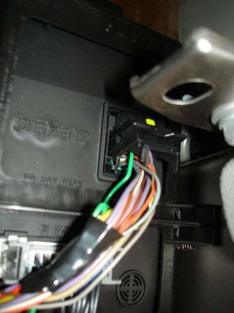

Muchachiiiiioosss.... no nos detengamos en temas absolutamente menores.
Si sabés que tu auto tiene 30.000km, pues entonces, a partir del cambio tendrá sus 30.000 más los que haga con el tablero cambiado.
Lo que me tiene intrigado es cómo hallar ese pin E4, ya que al retirar el plug negro de conexión a la ECU Siemens, digamos que no hay demasiado lugar ahi abajo como para reconocer UN solo terminal.
Quizás el amigo palpatine pueda explicarnos ese procedimiento en particular o mejor aun, indicarnos cuál es el cable a "pinchar".

Carlos esa es la ecu, que esta debajo del tablero, la que figura en el dyalogis como unidad central del habitaculo? si es esa, en el dyalogis estan los conectores, me fijo y te lo busco.
POWERED BY TDI ENGINE
Desconectado CarlosdeClio2
  • Loco por el Clio
  • Mensajes: 1515
  • Sexo: Masculino
  • Ya no tengo mi Privilege F4 2006
Re: CAMBIAR TABLERO DE CLIO 1.2 AUTENTIQUE (SIN TACO) LO LOGRE!
« Respuesta #29 en: Junio 13, 2008, 22:18:02 pm »
Si señor, esa. Dales..... se agradece !!
