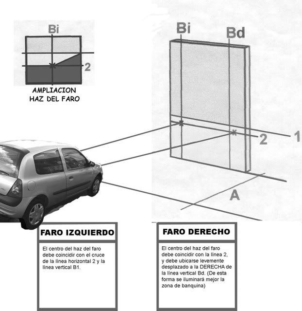

bueno el titulo lo dise todo no se como se hace para regular las luces delanteras,cambie las lamaparas y quedo para el traste y quiero solucionarlo, agradesco su opinion, desde ya muchas gracias

Bueno Christian, acá te van las instrucciones para alinear los grupos òpticos de forma correcta.
Espero le encuentres utilidad.
Referencias:
A ââ,¬â€œ Distancia entre el frente del vehículo y la pared blanca (10 mts.)
Bi ââ,¬â€œ Línea vertical que representa en la pared, el centroVERTICAL del faro IZQUIERDO.
Bd ââ,¬â€œ Línea vertical que representa en la pared, el centroVERTICAL del faro DERECHO.
1 ââ,¬â€œ Línea horizontal que representa, en la pared, la altura desde el piso hasta el centro HORIZONTAL del faro.
2 ââ,¬â€œ Línea horizontal, ubicada el 10% por debajo de la línea 1.
El vehículo deberá estar vacío, sobre una superficie plana.
Los cuatro neumáticos deberán estar inflados correctamente.
La alineación de faros, debe realizarse con LUZ BAJA y de a UN faro por vez, debiendo taparse el faro contrario.

Hola CarlosdeClio2, interesante tu aporte, pero creo que faltan minimo 2 medidas, pues creo que deberia haber una medida del piso a la linea 1 (altura) y otra la medida entre Bi y Bd (separacion). . . Saludos y gracias por el aporte!
#5
Estimado Melange Still Race, las indicaciones en el gráfico están dadas en general, o sea... para ser aplicadas en cada vehículo en particular.
Las medidas que vos buscás están simbolizadas por el siguiente concepto en el gráfico:
Cita de: Melange Still Race en Mayo 14, 2008, 09:44:25 AM
... deberia haber una medida del piso a la linea 1 (altura)
1 ââ,¬â€œ Línea horizontal que representa, en la pared, la altura desde el piso hasta el centro HORIZONTAL del faro. O sea que esa medida la tomás vos y la marcás en la pared. Cada auto tiene esta medida distinta por el desgaste que posean los neumáticos y el estado de amortiguadores y resortes de suspensión.
... y otra, la medida entre Bi y Bd (separacion). . .
Esta medida, en realidad es una sola, también la tomás vos. Es la única distancia que media entre los centros verticales de cada faro. También es propio de cada vehículo, tomando en nuestro caso como "diferentes" a los modelos Clio I, Clio II, con doble o simple parábola.
Te reitero: este gráfico está diseñado para cualquier automóvil. Lo que hace funcional aplicarlo a cada modelo en particular es la toma de distancias/medidas entre faros y desde el centro del faro al piso.
Espero haberte aclarado el panorama.

perfecto gente muchas gracias por su respuesta, ese esquma me va a ser muy util para alinear los faros pero el inconveniente es que solo le encuentro un solo regulador al faro, el cual se encuantra en la parte superior izquierda para el faro izquierdo y la superior derecha para el faro derecho y7 no se que fincion cumple el mismo

O.K. CarlosdeClio2, Gracias por la explicacion. . . Ya usare esta referencia para acomodar las mias, pues cuando he cambiado los faros por los del Spot, me han dado un poco de problema ponerlos en orden. . . Saludos
