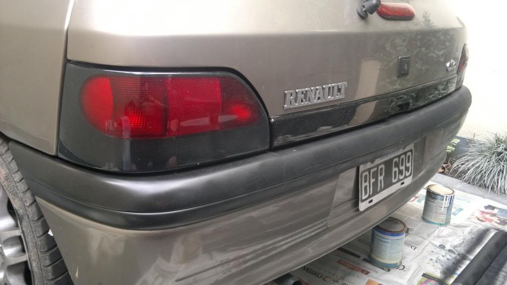

Buen dias clieteros,
actualizo el post ya que ultimamente estuve haciéndole algunas cositas al viejito.

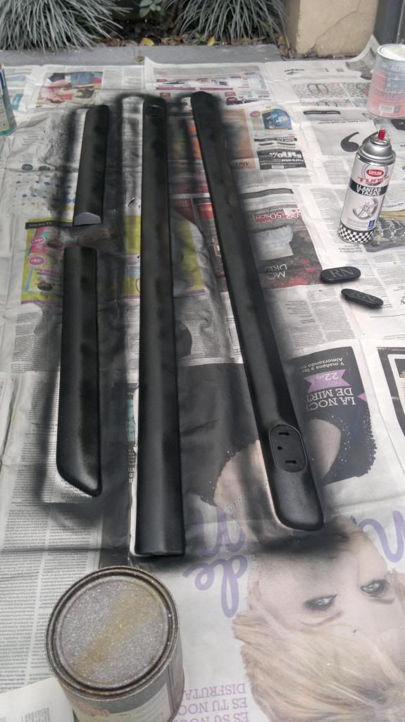

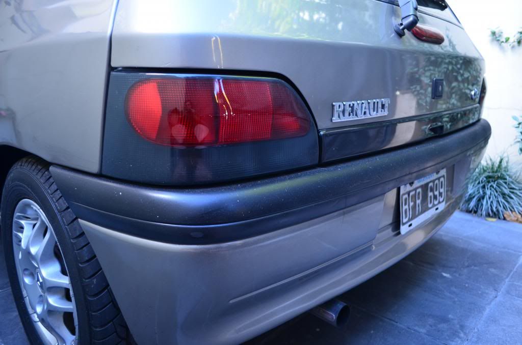

le reemplacé ambos faros traseros (Fitam) y el bandeau. Respecto del bandeau en primer lugar compré el alternativo  :down, la verdad un desastre la terminación. Después volví y compré el Valeo. También marchó insignia trasera de Renault nueva y lateral lado conductor RN ambas originales.

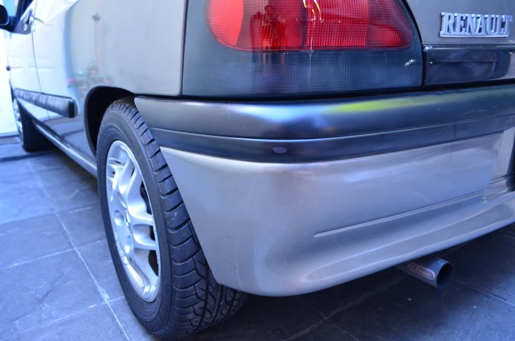

por otro lado pinté la moldura de plástico negra del paragolpes trasero, estaba bastante deslucida y había quedado pendiente desde que hice lo mismo con el paragolpes delantero.
como en esa oportunidad, marchó: desengrasante para eliminar cualquier vertigio de renovador, lijadita fina y enmascarado completo. después tres manos de Akrilón llantas negro mate.
En una esquina dejé un agujerito para que vean como cambió. Luego lo cubrí.
los resultados.

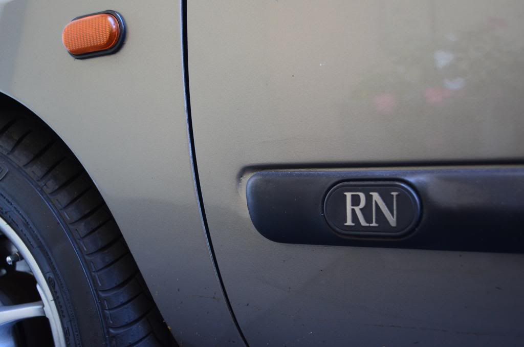

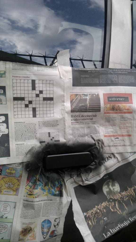

pintura de las manijas exteriores con el mismo tratamiento de limpieza previo (quedaron 10 puntos)
y molduras laterales
Aunque parezca mentira, ayudó mucho la porosidad de los plásticos de las manijas y molduras, para que adhiera la pintura.
Bueno, por el momento es sólo eso.
Saludos :up

Lijaste y pintaste nomas? Yo una vez intente, pero se choreaba toda la pintura. Aunque, no había lijado y por ahi le mande mucho aerosol de entrada. Aunque, luego pense que era necesario tambien el adherente para pinturas.
hernanaliendro
Ah, y te hago otra pregunta doite. El bandeaux cuanto lo pagaste?
Cita de: hernanaliendro en Mayo 06, 2014, 10:33:36 AM
$600 chelines el Valeo  :cry:
Primero le pasé tynner y una vez que secó le pasé detergente y después lija y pintura.
Solo en una parte medio que se levantó, pero repetí los pasos y quedó bien.
Saludos. :up
hernanaliendro
Cita de: doite2008 en Mayo 06, 2014, 11:05:18 AM
Saludos. :up
600??? Por suerte no lo tengo que pagar yo.
Voy a probar con una de las manijas a ver si esta vez lo logro. Gracias.

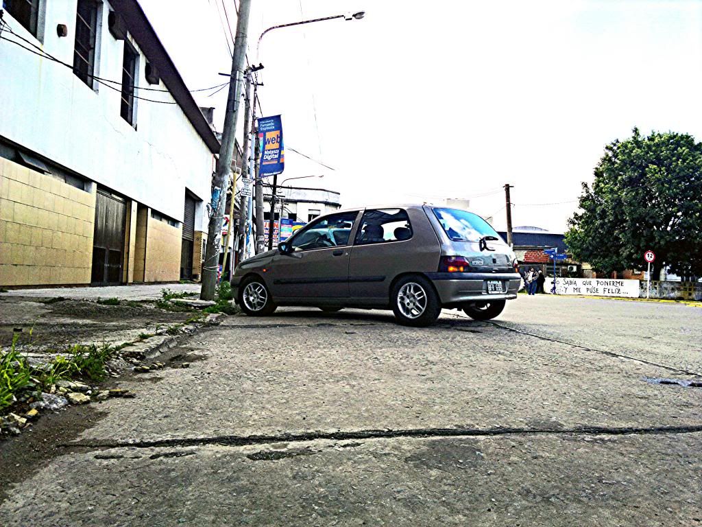

Una hermosura ese clio.no pense que podia quedar tan lindo con llantas 13

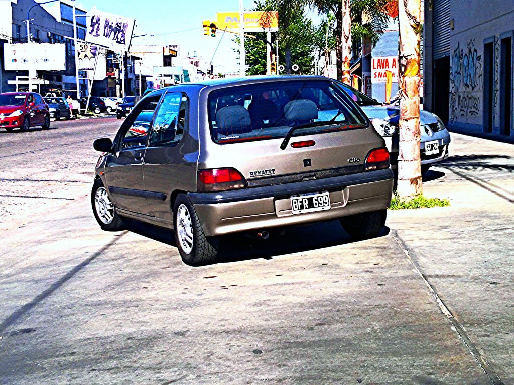

que lindo fierro te esta quedando che te felicito ... y que me bronca me da cuando te apollan el auto como tenes en la foto te rallan todo el paragolpe ni hablar del capot le dio justo seguro que el muy h d p.. se fue y ni un papel con los datos para el seguro te dejan estos cabrones ...ya descargue...jeje  te felicito por el clio esta quedando lindo espero ver mas fotos saudos
Cita de: Xtratosphere en Mayo 06, 2014, 22:03:01 PM
Perdon por mi ignorancia... que es el bandeaux?
Enviado desde mi Troncófono... :D

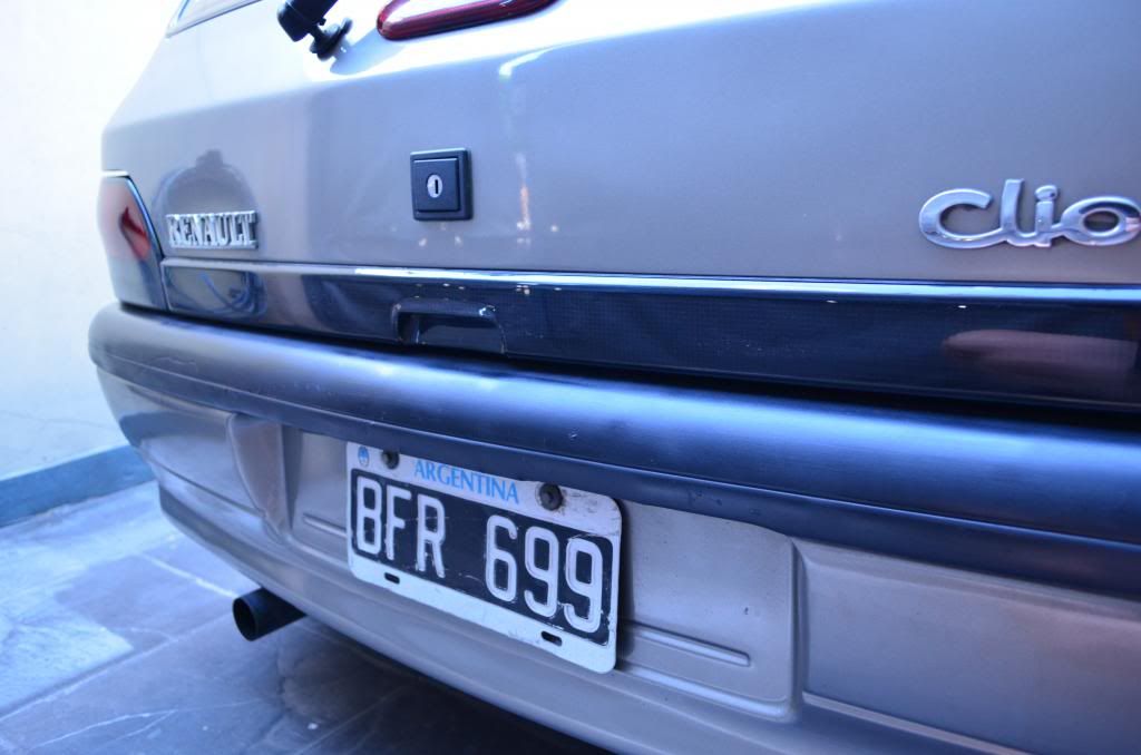

Gracias amigo, el bandeau es el plástico oscuro que hace de terminación del portón trasero.
Cita de: claudioarielavila en Mayo 06, 2014, 22:28:36 PM
jajaj ,    ese megane blanco que sale en la foto es de una arquitecta de Parques Nacionales. La contacté y me dió un millón de vueltas, cuando me dijo que había hecho la denuncia en el seguro y debía llevar el auto y presentar los presupuestos, me entero después de todo eso que había negado que montó su auto sobre el mío estacionando  fgf. Asi como llegué, me fuí  :down
decidí no hacerme más problema  X/
Saludos. :up

Asi que ese es el bandeaux... imagine que venia por ahi la mano pero no me cerraba el precio.
Igual es logico. Yo compre luz de cortesia nueva con marco. La barata ni siquiera tenia la ficha parecida y un plastico muy berreta. La buena valia 3 veces mas pero se la hice comparar al de la renault y me tuvo que dar la razon. La alternativa era una porqueria
Que bien esta quedando. El bandeaux olvidate, es abismal la diferencia entre el original y el alternativo !

Preferentemente no acepto la pintura en estas partes del auto.. con un buen revividor reviven :P igual quedo hermoso! Lo vi en persona este auto y esta jamon!  "aplauso"
Gracias Gonzalo.
en mi caso, los plásticos de los paragolpes no quedaban perfectos aun con el mejor revividor.
Saludos. :up
